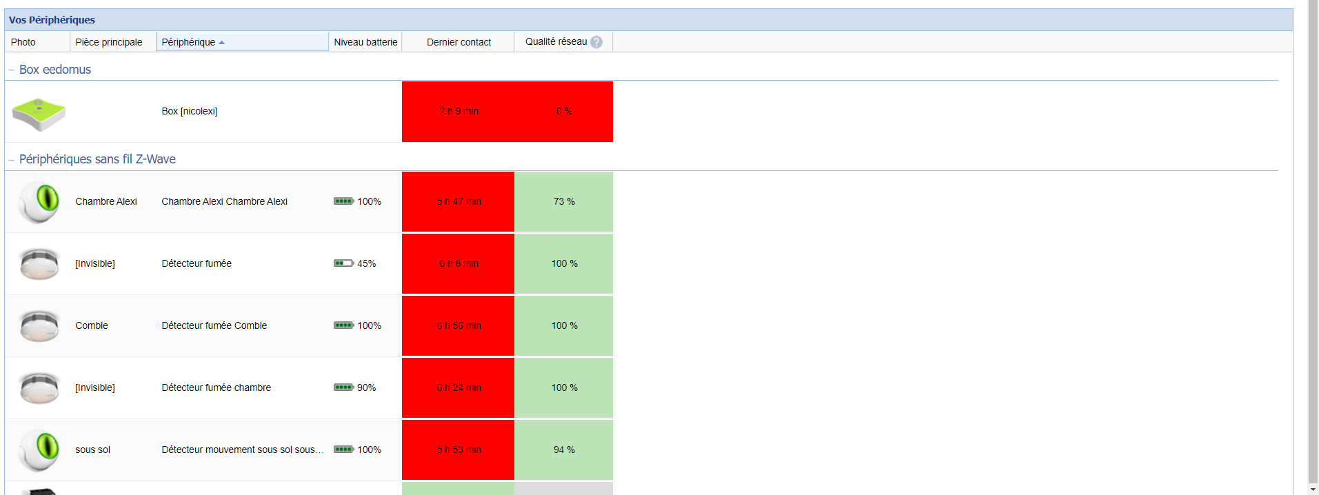

Bonjour, Idem pour moi depuis hier 17:00, toujours pas rétabli depuis. J'ai rebooté plusieurs fois, Box domotique et internet. J'ai débranché tout mes cables réseaux pour ne laisser que celui de la box domotique, j'ai changer d'adresse IP de la box domotique ...... Enfin rien ne marche. Je ne pense pas que cela viens de chez moi !!
Capture d’écran 2021-12-18 à 12.29.16.png (19.48 Kio) Consulté 25557 fois
