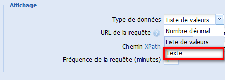

pouvez vous refaire un essai après avoir modifié la configuration du périphérique comme sur la capture ci après :

Bonjour merci de votre aide. Effectivement sous cette forme cela fonctionne. Par contre est-il possible d'attribuer un icone pour éviter d'avoir celui par défaut du capteur HTTP si on utilise pas de liste de valeurs ?
