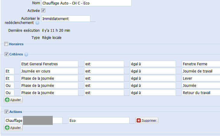

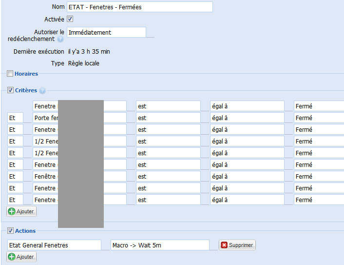

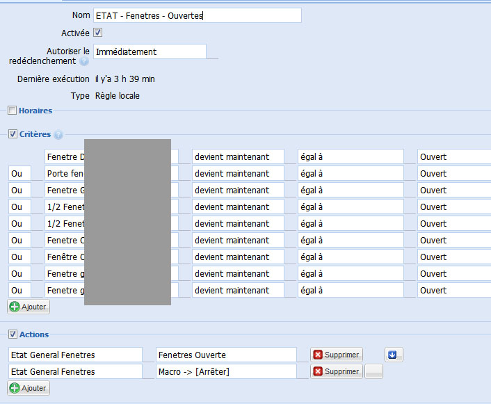

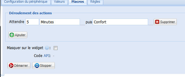

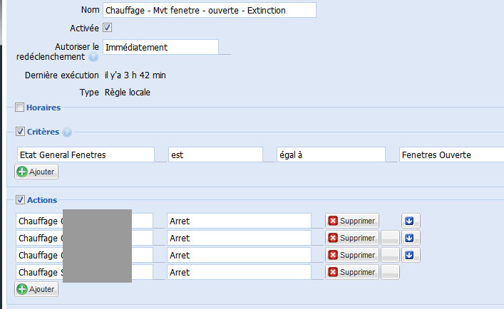

Messagepar domaboul » 11 Mars 2013 20:32
J'ai crée un peripherique virtuel "fenetres ouverte ?" qui eteint tous les chauffages si une fenetre est ouverte
et une regle qui rallume les chauffages avec une marco 5 minutes apres que toutes les fenetres soit fermées.
et toutes les regles de chauffage incluent la condition "fenetres ouverte ?" "non"
quelques copie d'ecran :
