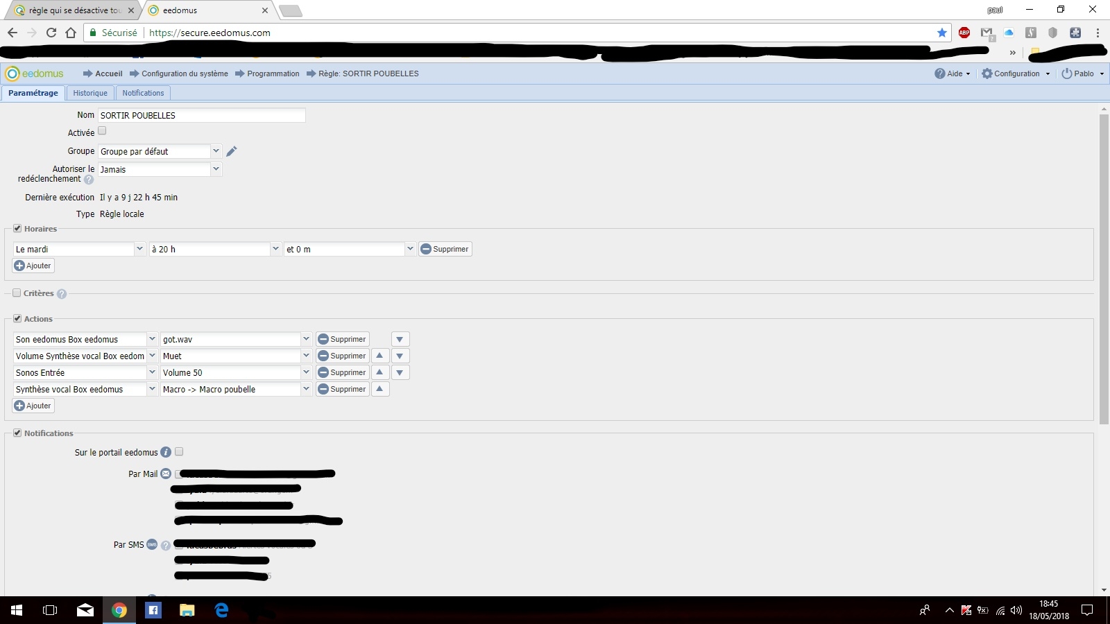

salut j'ai une règle basic qui se désactivé toute seule et j'ai beau la relance , elle fini par se désactive ensuite sur le temps
j'ai aussi supprime cette règle pour la refaire mais le problème reviens
vous avez rencontre ce problème ??

Peux-tu faire une capture d'écran complète de ta règle ?
Merci !

comme tu vois c'est une règle basic rien de plus simple et de complique, mais comme tu vois elle est désactivé depuis 9j

Messagepar merguez07 » 18 Mai 2018 19:47
cela me semble normal......tu n'as pas autorisé le rédéclenchement

Non car c’est juste un rappel au cas d oubli , mais comme tu peu le voir elle se désactive continuellement

pablo a écrit:Non car c’est juste un rappel au cas d oubli , mais comme tu peu le voir elle se désactive continuellement
non je ne le vois pas. En effet dans la photo écran je vois bien que la règle est désactivée mais je vois aussi que le redéclenchement de la règle est réglé sur jamais. C'est donc normal qu'après un premier déclenchement (il y a 9j) elle se soit désactivée puisque tu n'autorise pas le réenclenchement

Ha ha !! Donc petite erreur de ma part !! Sur le ré déclenchement tu me preconise combien du coup en Time ??

Messagepar fullpower » 19 Mai 2018 07:05
Pour moi, tu peux la faire déclencher immédiatement sans pb puisque ta 1ere condition est un déclenchement le mardi uniquement ...donc il n'y'a pas de raison qu'elle se redéclenche le mercredi ou autre ..
Donc une fois la condition passée (le mardi) elle se réarmera aussitôt pour ne s’exécuter que le mardi suivant ...

Messagepar pablo » 20 Mai 2018 08:30
Merci pour votre aide , j’ai modifié j attend mardi pour voir si elle reste ou pas
