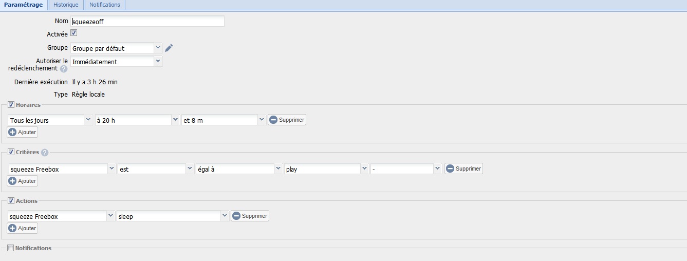

Re: regle eedomus squeezebox
Messagepar ketchoupi75 » 08 Avr 2015 21:09
les miennes :
pour le play j'ai essayé comme cela et aussi comme sleep mais ca ne change rien
regle jamais declenchee alors que cela fait 4 jours que cela est mis en place....

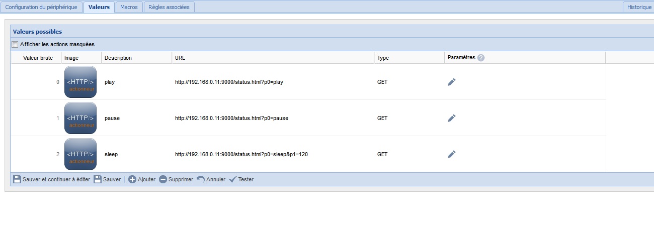

Messagepar Alphonse Magova » 08 Avr 2015 22:27
voilà mes screens.
valeurs squeeze2.jpg (78.76 Kio) Consulté 23105 fois
valeurs squeeze1.jpg (84.98 Kio) Consulté 23105 fois
Messagepar ketchoupi75 » 09 Avr 2015 07:45
juste une question
tu n as qu'une seule squeezebox ? car je vois qu 'il n y a pas d'adresse MAC
eedomus + , sm103, openkarotz, multiples squeezebox, foscam,camera dlink, wallplug, rgbw, netmao, sonde lacrosse ....
ketchoupi75
Messages : 22
Inscription : 09 Fév 2015
Messagepar Alphonse Magova » 09 Avr 2015 17:25
Ben je ne les ai pas encore. j'ai juste fait un test avec un raspberry et un PC pour voir, mais c'est pour très bientôt :D
Si j'ai bien compris le but de ta règle c'est en une phrase:
Si à 22h15 La squeezebox est en lecture alors passer en mode sleep pour fin à 23h.
(tu as un fader?)
J'ai fait des essais hier et si la squeezebox est à un état différent de "play", sleep s'active bien mais ne relance pas de musique pendant 45min donc c'est pas gênant.
Donc pourquoi ne pas simplement faire:
à 22h15 passer en mode sleep pour fin à 23h
Cà fonctionnera exactement pareil et si ta règle s'exécute c'est que c'est le critère "Si la squeezebox est en lecture" qui te pose problème, sinon c'est le paramètre horaire et là c'est :shock:
EEDOMUS+
