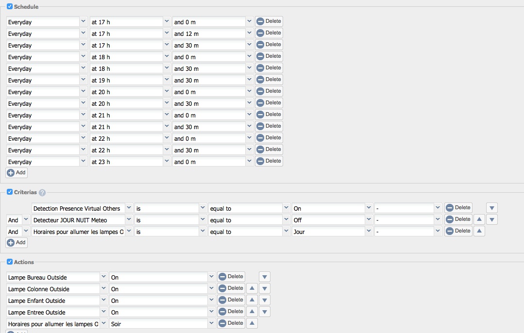

Auteur:  nslmanu [ 27 Fév 2015 17:50 ]
Sujet du message:  Re: Agenda ou Schedule entre 2 diff heures ?
hum .....
Et quand tu rentres et après tu ressors ?
Pièces jointes:
Capture d’écran 2015-02-27 à 17.49.38.jpg (170.26 Kio) Consulté 15923 fois

Auteur:  influman [ 27 Fév 2015 18:28 ]
oui, et ton détecteur n'a-t-il pas un capteur de luminosité intégré ?
Auteur:  Havok [ 27 Fév 2015 18:38 ]
Non je me sert du capteur virtuel de la eedomus
Et si je rentre avant et bien... J'arrete la macro
