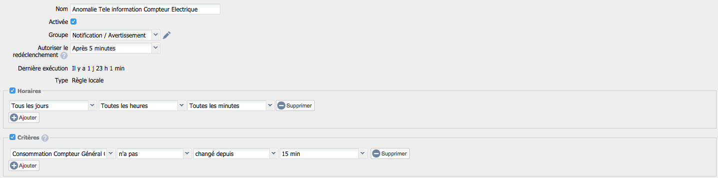

il faut creer un etat virtuel ex:"Etat Congélateur" qui deviendra ex: "congélateur hors service" quand la consommation sera inferieur à 5W avec une règle
Apres il faut créer une règle:
Autoriser le réenclenchement: "Interval de temps entre chaque notification"
Horaires: tous les jours, toutes les heure, toutes les minutes
critère:
- Etat congélateur est égal à "Congélateur hors service"
ET état congélateur n'a pas changé depuis 5 minutes (étant le temps avant la premiere notification)
voici un exemple que j'utilise pour ma teleinfo:
2015-02-25 17.32.47.png (57.23 Kio) Consulté 18792 fois
Ne pas oublier de créer une autre règle qui changera ton état virtuel "Etat congélateur" à "Congélateur en Service" quand le congélateur sera de nouveau en service.

Messagepar Orel' » 26 Fév 2015 23:01
Salut
Sachant que tu as l'air de débuter, fait le sans créer de périphérique virtuel, ca sera plus simple:
il faut créer simplement une règle:
2015-02-26 22.58.57.png (107.85 Kio) Consulté 18752 fois
remplacer Frigo cuisine par le nom de ton wallplug congélo
la conso frigo par la conso de ton congélo
rajoutes en notification le texte que tu veux recevoir en notification toute les 5 minutes si ton congel ne tourne pas.
