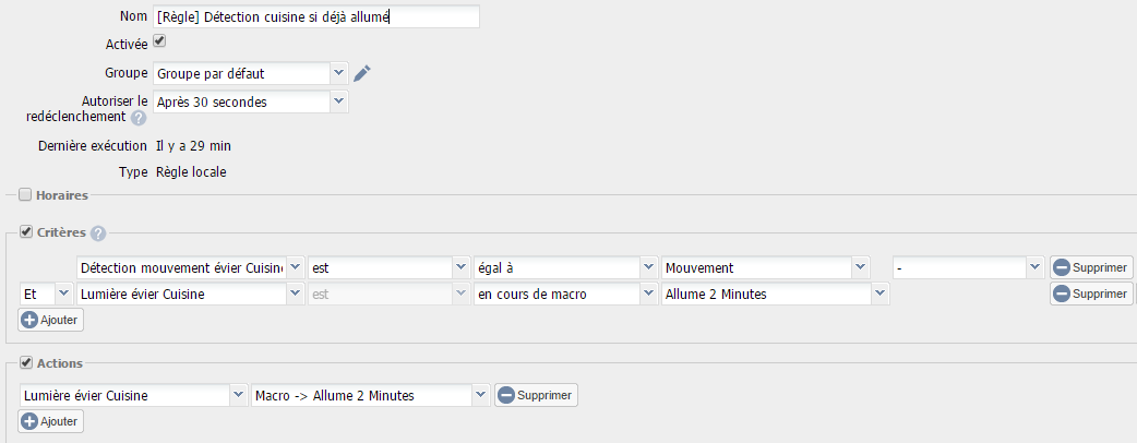

Il faudrait faire une autre règle qui spécifie :
Que si lumière évier cuisine est en cours de macro et que détection mouvement évier usine est égal à mouvement alors lumière évier cuisine macro macro -> allume 2 minutes.

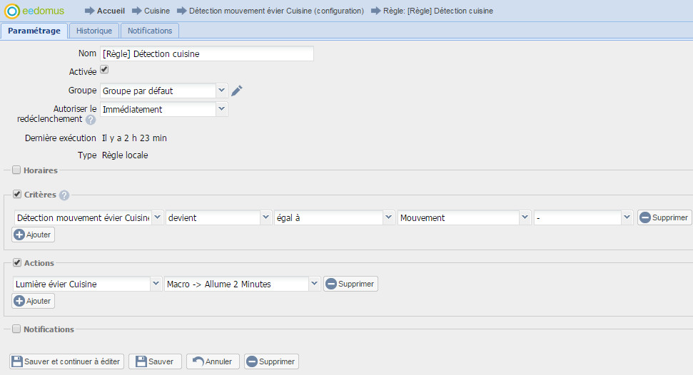

Messagepar neopate » 26 Jan 2015 19:40
Bien joué je n'avais pas pensé à la dernière colonne du coup
maintenant est ce que celà te semble logique sachant que je le testerais à mon retour à la maison ?
Je ne suis pas sure de mon coup car dans la 2ème condition il n'y a pas vraiment "d'élément déclencheur"

Re: Problème allumage sur détection pour minuterie
Messagepar dplein » 26 Jan 2015 20:15
J'aurais simplement mis "Lumière évier" est "en cours de macro" "macro-> allume 2 minutes" à la place Lumière évier cuisine est égal à on macro.
Mais il vrai que ton critère peut marcher, je n'en ai jamais essayé de ce style avec macro en 5eme colonne.

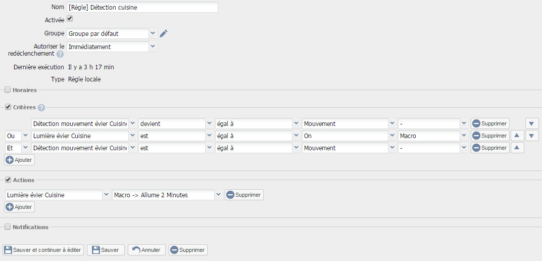

Messagepar influman » 28 Jan 2015 00:00
pas normal le trou.
perso je ne comprends pas comment la règle peut fonctionner, vu la position du ET en dernier elle doit tourner en boucle dès le premier mouvement et etre stoppée automatiquement par sécurité par l'eedomus.
Le mieux, si le detecteur ne sert qu'a ça, c'est de l'associer directement au fibaro. Avec les bons parametres radio, il n'éteint pas la lumière en relançant la tempo tant qu'il détecte.
Messagepar neopate » 28 Jan 2015 00:43
Malheureusement tu as raison, çà fonctionne correctement mais je retrouve ce message
Je dois avoir une boucle

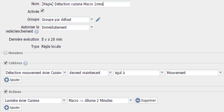

Pour ce faire, il te faut deux règles :
Ta première :
Si détecteur devient maintenant mouvement
alors macro 2mn
Une deuxième :
Important : Autoriser le réenclenchement = 30s
si detecteur est égal à mouvement
et macro 2mn en cours
alors macro 2mn
On ne relance le test que toutes les 30s, afin d'éviter la boucle. Tu dois pouvoir mettre 1mn de réenclenchement dans ton cas, mais 30s limitera la durée de l'éclairage post fin de mouvement.

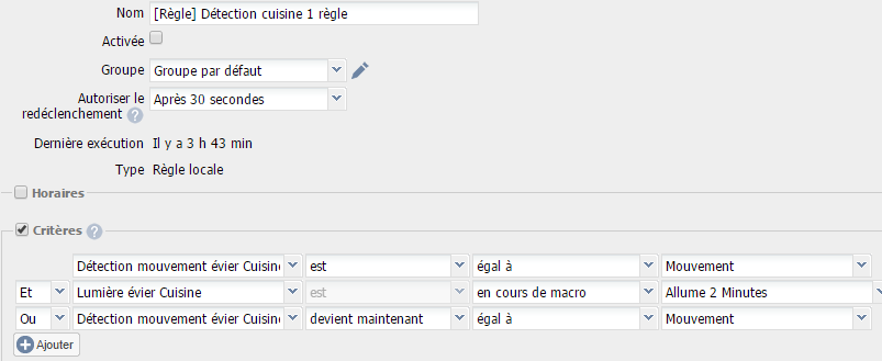

En une seule règle, avec les critères dans cet ordre :
ou détecteur devient maintenant mouvement
alors macro 2mn
Messagepar neopate » 28 Jan 2015 13:22
J'ai essayé sur 1 règle
çà ne fonctionne pas correctement car "Autoriser le redéclenchement" sur 30 secondes ne le déclanche pas instantanément.
Donc j'ai essayé sur 2 règles différentes :
La lumière se déclanche bien mais s'éteint au bout de 2 minutes sans se rallumer.
Et pourtant dans les historiques j'ai bien des actions.

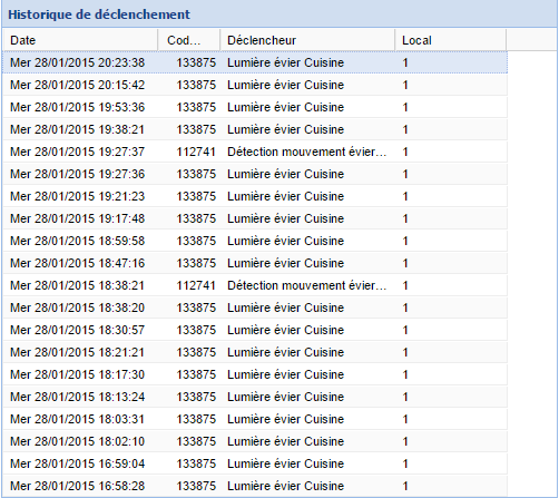

Messagepar influman » 28 Jan 2015 18:12
est-ce qu'après la première détection et l'allumage, 30s plus tard, tu as bien la deuxième règle qui se déclenche (voir dates de derniers déclenchement) ?
est-ce que tu vois, dans l'historique des valeurs de ta lumière, qu'elle va à On plusieurs fois suite à MAcro (décocher fusionner les valeurs identiques) ?
Messagepar neopate » 28 Jan 2015 20:41
J'ai l'impression que la 2ème règle se déclenche en même temps que la 1er mais qu'une seule fois.
1er règle :[Règle] Détection cuisine Macro 2mns
2eme règle:[Règle] Détection cuisine si déjà allumé
c'est bizarre le déclencheur est soit la macro ou la détection alors que la condition c'est "ET"
