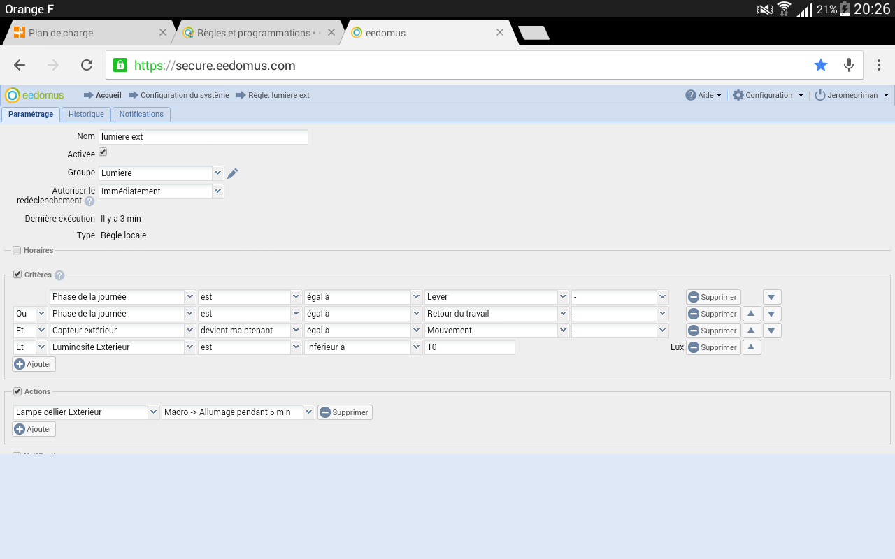

Bonsoir, je dois etre nul c est pas possible. J ai un detecteur de mouvement et un module fibaro dimmer. Je voudrais que l eclairage s allume uniquement dans la phase lever ou retour travail et bien sur mouvement et inf. A 10 lux mais ca ne fonctionne pas. Ca s allume que si j enleve tout et ne laisse que le critere mouvement.

J ai fais ca, c est bon pour vous ?

jeromegriman a écrit:Bonsoir, je dois etre nul c est pas possible. J ai un detecteur de mouvement et un module fibaro dimmer. Je voudrais que l eclairage s allume uniquement dans la phase lever ou retour travail et bien sur mouvement et inf. A 10 lux mais ca ne fonctionne pas. Ca s allume que si j enleve tout et ne laisse que le critere mouvement.
Es tu sûr du relevé de tes lux ????
Par contre, pour le capteur de lumière, je mettrais plutôt EST EGAL au lieu de DEVIENT MAINTENANT.

Messagepar blues » 20 Jan 2015 10:10
En supprimant le critère sur le lux ça fonctionne pas ? Les conditions or / and sans parenthèses ont toujours été compliquées sur la box...

Messagepar jeromegriman » 20 Jan 2015 11:03
Ben je pense que ca vient de la, c est chiant a comprendre. Ca fonctionne que si je laisse mouvement et lux.

Messagepar blues » 20 Jan 2015 14:42
Et avec une seule phase (est égale à...) en vérifiant l'onglet programmation pour connaitre la phase en cours ?

Messagepar jeromegriman » 20 Jan 2015 19:31
Bon ben ca fonctionne.
