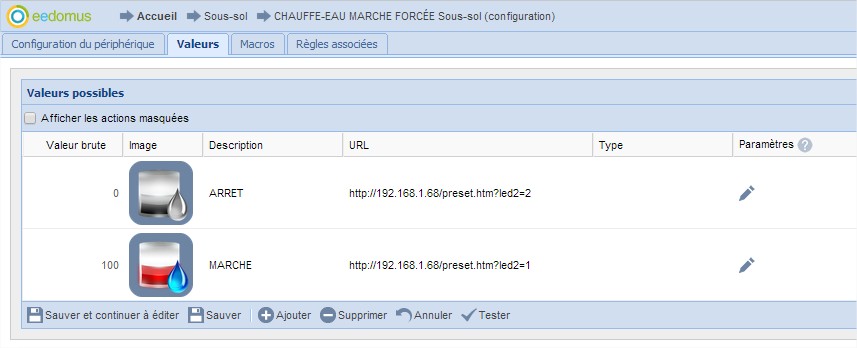

Je suis débutant en programmation eedomus et souhaiterais de l'aide pour commencer par un exemple "simple".
Mon électricien a installé mon système de télécommande du chauffage et du chauffe-eau avec succès, à base de eedomus et ipx800. Concernant le chauffe-eau, on a mis en place un actionneur MARCHE/ARRET pour le mode heures creuses / heures pleines, et un actionneur MARCHE/ARRET pour la marche forcée (voir jpg joint). Tout fonctionne parfaitement bien, c'est tout simplement génial !
Je souhaiterais créer un 3ième mode pour la partie marche forcée du chauffe-eau: en plus de MARCHE et ARRET, j'aimerais créer un mode "MARCHE pendant 6 heures", qui déclenche le mode MARCHE, puis qui "attend" 6 heures, puis qui déclenche le mode ARRET. Je souhaiterais aussi que, si on active le mode ARRET manuellement, il interrompt le mode "MARCHE pendant 6 heures" pour basculer à OFF.
Merci d'avance pour votre aide,
Arnaud

Je créerais une scène pour le fonctionnement pendant 6 heures.
Par contre, pour le mode ARRET manuel, il faudrait que tu ais le retour d'état de ton contacteur si tu veux que cela inter-agisse avec la scène.

Les heures creuses sont gérées par eedomus également ?
sinon pour ton besoin tu passe par une macro que tu appelle "MARCHE pendant [x] heures", attendre 0 seconde puis ON, attendre 6 heures puis OFF (cocher la ligne).
cela permet de modifier la période de chauffe forcée en la fixant au départ à 6 heures.
Le passage manuel à OFF va arrêter la macro automatiquement.

Merci bien. J'ai essayé la macro, tout simplement.
@blues: les heures creuses sont gérées par le contacteur que j'avais avant, et avec l'eedomus, je ne fait que "autoriser" l'allumage du chauffe-eau lorsque le contacteur est en heures creuses... ce qui me permet de faire avec l'eedomus, exactement ce que je faisais avant à la main. J'aurais pu gérer hc/hp avec eedomus uniquement, mais en activant le chauffe-eau via eedomus (quelle que soit l'heure) et si edf change le planning hc/hp, je suis sûr que le chauffe-eau fonctionne que pendant les heures creuses (donc je n'ai pas besoin de mémoriser le planning edf qui a changé 3 fois en 3 ans chez moi !).
Donc eedomus pilote ipx800 qui pilote la bobine du contacteur...
Je peux être plus clair si nécessaire.

Non c'est clair maintenant ;-)
J'avais pris les actionneurs marche/arrêt qui doivent s'appeller contacteur de puissance (module électrique) pour des actionneurs http eedomus (périphériques qui servent à appeler des url http) comme ce que l'on voit dans l'image...
Bonne continuation dans la domotique ! ;-)
