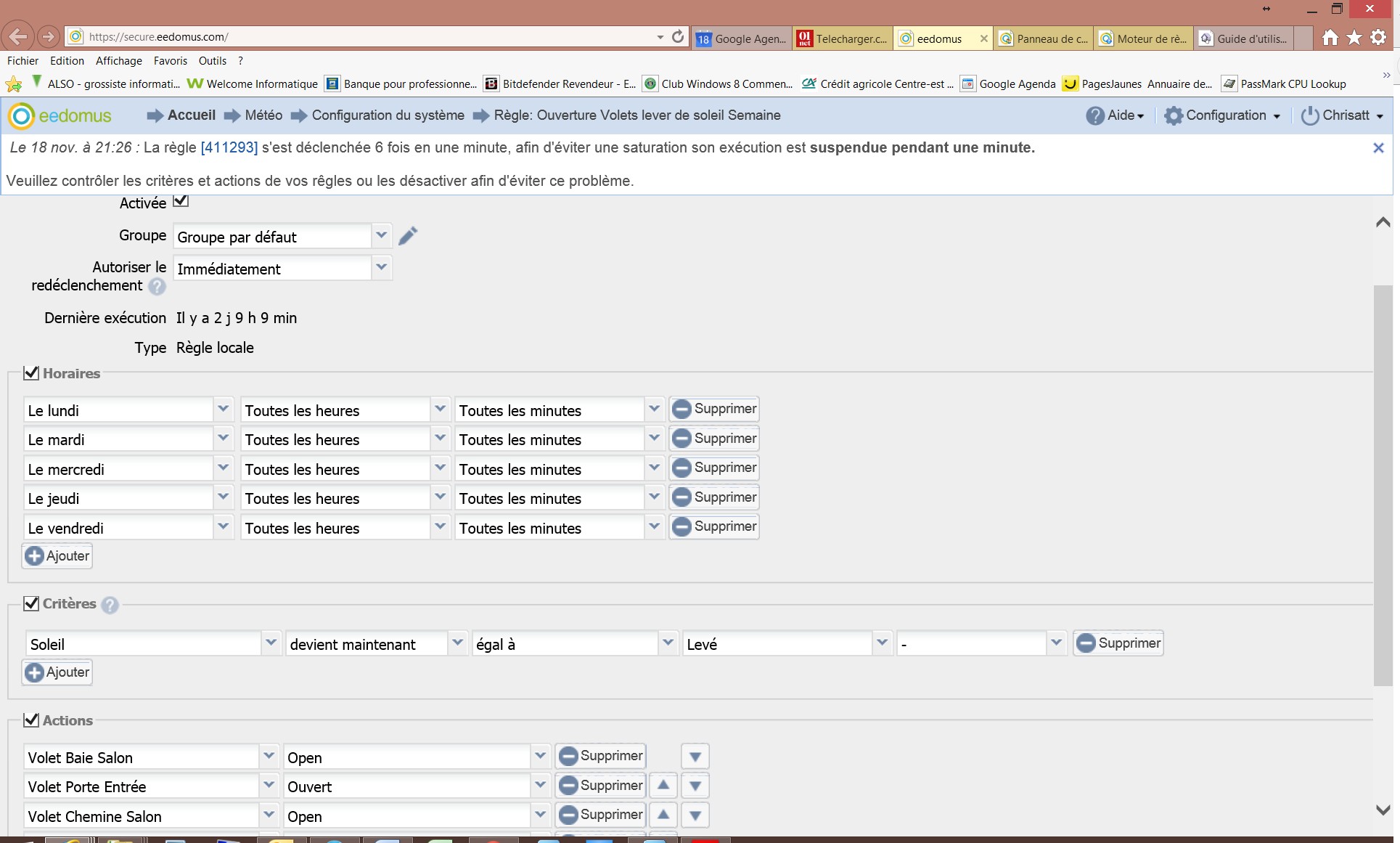

Je viens de créer une règle pour ouvrir 4 volets roulants tous les jours au lever du soleil. Jusque là tout va bien . J'ai décidé ne n'appliquer cette règle que du lundi au vendredi , en cochant la case horaires et en sélectionnant les jours de lundi à vendredi , toutes les heures et toutes les minutes , mais la règle ne fonctionne plus . Quelqu'un aurait-il une idée ?
Je joints une image
Par avance ,merci pour votre aide
Chris

il ne faut pas utiliser le critère horaire, mais l'agenda :P

tu as le calendrier ou en suivant ton raisonnement avec un périphérique virtuel que tu passe a semaine le lundi matin a 5h pour le passer a week end le vendredi soir a 23h par ex. (via 2 règles)
et dans ta regle plus haut au lieu du critère horaire, tu test l’état du périphérique virtuel, SI est égal à "semaine" ... et hop! ;)
perso, n’utilisant pas le calendrier je ferai comme ca, mais le calendrier est aussi une bonne option.

Merci pour vos réponses , je vais essayer , mais... je suis tout de même curieux de savoir pourquoi les conditions horaires ne fonctionnent pas ; cela paraîtrait logique , non (enfin suivant ma logique :roll: )

selon moi ta règle ne peut pas marcher car tu utilises la condition "devient maintenant".
Pour faire simple, ta règle est scrutée chaque minute (les jours définis) et également lorsque soleil devient maintenant égal à Levé or il est à peu près impossible que le déclenchement horaire et le déclenchement sur critère (devient maintenant) apparaissent simultanément donc ta règle ne se déclenchera jamais.

Bien, j'ai enfin paramétré l'agenda , et cela fonctionne bien .
