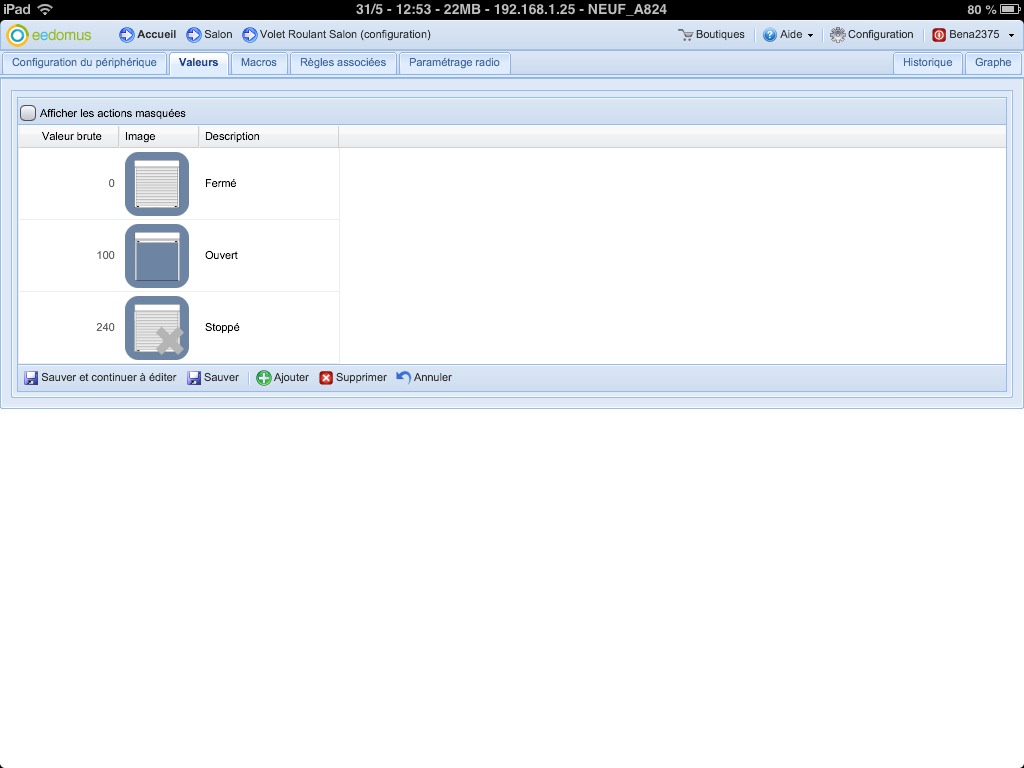

Messagepar Jmorize » 31 Mai 2014 11:54
Voici mes valeurs avec le fibaro fgr211

Messagepar pablo » 31 Mai 2014 20:24
voila ce qui me manque , donc je pense que le mode été va être impossible de ce cote la :cry:

Messagepar dplein » 31 Mai 2014 20:33
pablo a écrit:voila ce qui me manque , donc je pense que le mode été va être impossible de ce cote la :cry:
Heu, si j'ai bien compris, tu t'inquiètes parce que tu n'as que les valeurs "OUVERT/FERME/STOPPE" ???
Hé bien, ce n'est pas grave du tout car tu as un bouton "ajouter" qui te permet de mettre toutes les valeurs que tu veux à tes volets !!!!!
