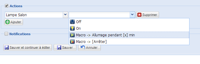

Messagepar Tinto » 19 Mars 2014 20:52
Pour appeler une macro tu peux mettre dans les "actions" de ta règle une des macros du module plutot qu'un de ses états ...

Re: Règle avec plusieurs heures de marche sur un critère
Messagepar Thufir » 19 Mars 2014 21:02
Merci pour ces infos ;)
Je comprend mieux maintenant
