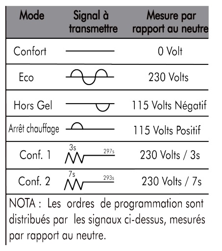

J'ai programmé mes radiateur avec le module fibaro FGS221 et deux diodes. Je voudrais savoir s'il est possible d'envoyer la commande -2° sur le fil pilote.

C'est le mode eco non ?

Mode confort - 2 pour les fils pilote 6 ordres plutot non ?

jai ce graph pour les ordres ... je ne sais pas si il va etre possible de simuler les deux derniers ordres ...

Ce qui doit être compliqué, c'est de maintenir le 230V trois ou 7 secondes.

Oui, j'y ai pensé à la tempo du module mais malheureusement je crois qu'il faut que le cycle se reproduise toutes les 300 secondes :-/
