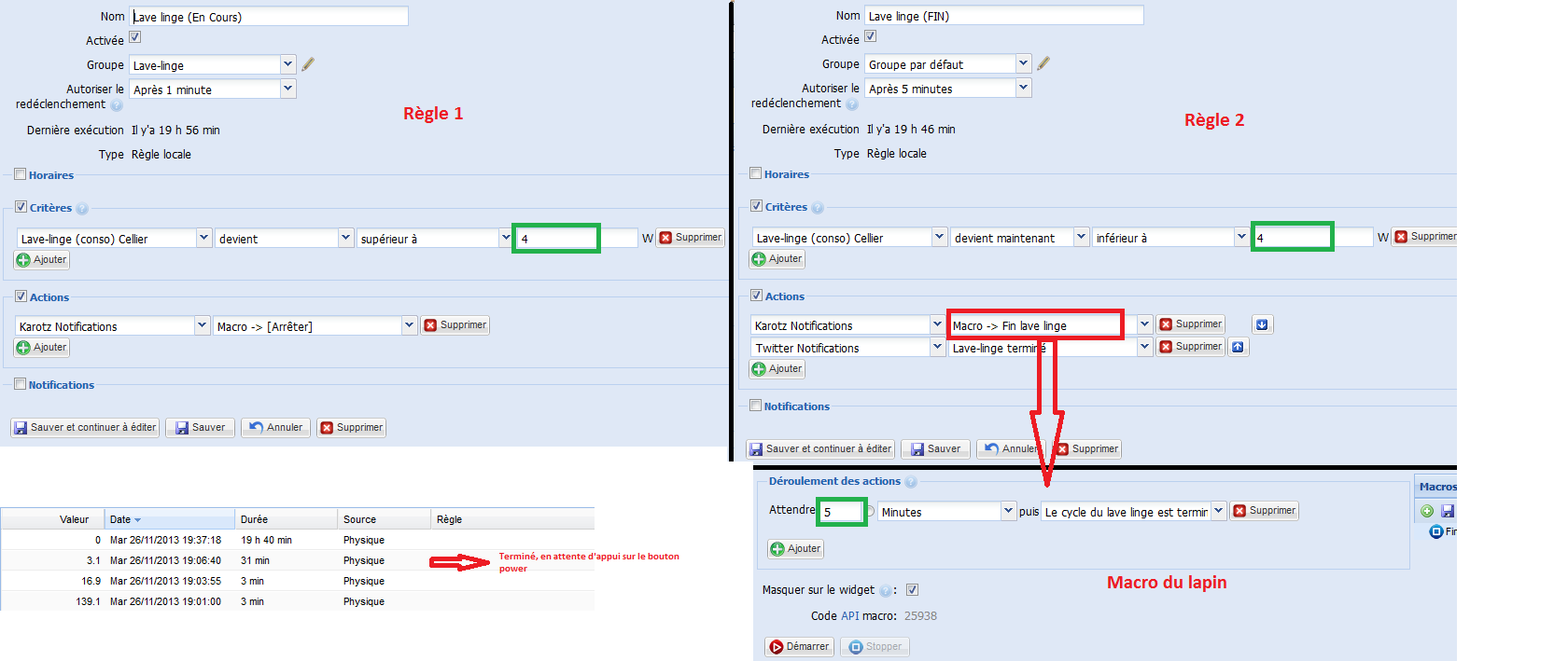

Voilà mes 2 règles et ma macro.
Les champs encadrés de vert doivent être personnalisés en fonction de ta machine.
La valeur de puissance doit être légèrement supérieure à la puissance consommée par ta machine quand tout est terminé, quand il ne te reste plus qu'à appuyer sur le bouton Power pour l'éteindre totalement. Dans mon cas, ma machine consomme 3.1W (regarde dans l'historique plutôt que sur le graphe, cela sera plus précis).

Il ne te faut pas de macro sur la machine à laver. Donc tu supprimes les 2 macros que je peux voir sur l'image "Macro" (et aussi en action dans les 2 règles).
Ensuite, du côté de ton lapin, tu crée une macro "Fin de machine à laver". Tu lui mets "Attendre 10mn" puis "Message que tu souhaites faire dire à ton lapin comme quoi la machine est terminée".
Ensuite, pour les 2 règles, au niveau des seuils de déclenchement, je mettrais plutôt 5W (au lieu de 10W).
Enfin, pour la règle "Début machine à laver", tu ajoutes comme action "Lapinou Séjour" "Macro -> Arrêter.

DjMomo a écrit:Voilà mes 2 règles et ma macro.
Bonjour et merci pour ton partage, ta méthode fonctionne au poil ;) J'ai mis le sèche linge et la machine à laver sur la même prise, ça économise un prise Z-Wave à 50€ :mrgreen:

Bonjour et merci pour ton partage, ta méthode fonctionne au poil avec une prise ZW_096 AEOTEC ;)
Tu m'as évité des heures de prise de tête :lol:
J'ai mis le sèche linge et la machine à laver sur la même prise, ça économise une prise Z-Wave à 50€ :mrgreen:
