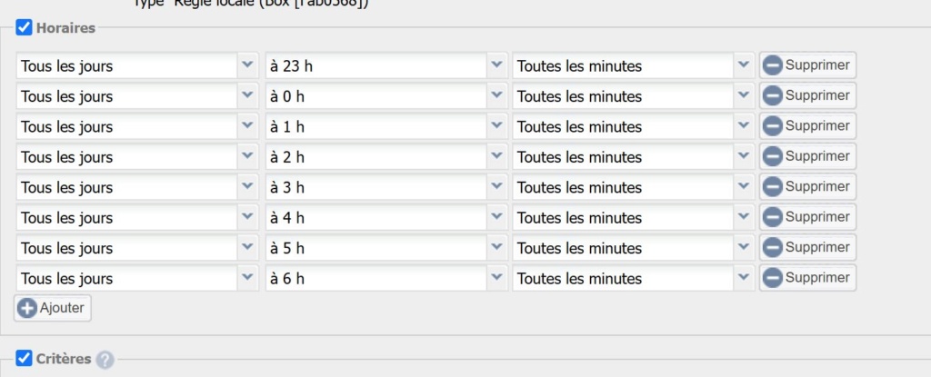

Hello tout le monde,
Après la résolution de mon problème avec les prises Fibaro, je n'avais pas la remontée de la consommation en Watt (je remercie une nouvelle fois Harzhal pour son aide) j'ai encore besoin de vos lumières.
Je cherche à activer 1 règle (que j'ai déjà créée), mais qui doit se déclencher uniquement dans la plage horaire "23h00 à 07h00" SI, et seulement SI, mon PC (prise 6) a une consommation inférieure à 10 watts. Par contre, de 07h00 à 23h00, que mon PC consomme ou pas, il faut que la prise 1 (multiprises) reste sur ON.
Voici ma configuration actuelle :
Prise 1 (multiprises)
Prise 6 (PC)
Mes règles sont les suivantes :
Si la prise 6 a une consommation inférieure à 10 watts ALORS la prise 1 bascule sur OFF
Si la prise 6 a une consommation supérieure à 10 watts ALORS la prise 1 bascule sur ON
Cette règle fonctionne parfaitement, mais elle fonctionne H 24. J'ai essayé de cocher "horaires", en indiquant sur une règle "tous les jours à 23h00" et sur une autre "tous les jours à 07h00", mais ça ne fonctionne pas.
D'après quelques recherches, j'ai cru comprendre qu'il fallait créer un "périphérique virtuel" et créer 1 ou 2 règles, mais je n'en suis pas sûr et surtout je ne sais pas comment faire.
Le but étant de désactiver ma multiprise (prise 1) quand mon PC (prise 6) a une consommation inférieure à 10 W SEULEMENT dans la tranche horaire 23h00-07h00.
Si vous avez une idée...
Merci beaucoup

Messagepar opa95 » 05 Mai 2025 19:08
Bonjour jmDomo
Il me semble que tu devrais créer un périphérique virtuel du genre actionneur "Activation" qui pourra avoir 2 états "on" et "off", que tu pourras même forcer à la main en cliquant sur l'icône si tu as envies de tester.
Tu lui associes 2 règles :
Activation_on : tous les jours à 23h "Activation" prend la valeur "On"
Activation_off : tous les jours à 7h "Activation" prend la valeur "Off"
Ensuite, tu pourras créer les 2 règles que tu veux pour contrôler les effets
Si "Activation" est égal à "On" et .... faire ....
et "Activation" est égal à "Off" et .... faire ....

Messagepar misterden » 06 Mai 2025 18:39
utilise les " phases de la journée " et / ou " Journée en cours "
Dans les phases de la journée tu as déjà : LEVER / JOURNEE / RETOUR DU TRAVAIL / SOIREE/ COUCHé / Absence
Certaines dépendent d'un horaire ( ou plage horaire , créé par défaut dans l'eedomus mais tu peux les modifier via CONFIGURATION / AGENDA
Les phases peuvent être différentes selon la " journée en cours : TRAVAIL / A LA MAISON / VACANCES "
Ou tu peux en créer d'autres comme tu peux aussi créer des " journée en cours différentes " qui auront leurs propres phases.
Dans mon cas j'utilise les journées / phase de la journée pour gérer l'alarme ou l'éclairage automatique sur détection de mouvement.
Si tu ne les utilises pas, tu n'as qu'a créer ou modifier pour n'avoir que 2 phases qui correspondent à tes plages horaires et les inserer dans tes scénario ( si phase1 alors ... / Si phase 2 alors ).

Messagepar jmDomo » 07 Mai 2025 07:33
Hello MISTERDEN,
J'ai essayé, mais je ne comprends pas.
Ma prise mutliprises doit passer sur OFF, SEULEMENT dans la tranche horaire 23h00 - 07h00 et SEULEMENT SI ma prise du PC consomme moins de 10 watts.
Avec "Journée en cours" je ne trouve pas ou je peux indiquer cette condition. Je désespère.

Messagepar Fab_Rice » 07 Mai 2025 07:55
Dans ton cas, si tu veux utiliser l'agenda, c'est peut être plus une "phase de la journée" qui est à mettre dans ta règle, la phase "couché" par exemple si elle est programmée de 23h à 7h.
N.B : ne pas oublier de sauvegarder l'agenda en bas à droite ;)

Messagepar misterden » 07 Mai 2025 20:38
Tu dois déja définir dans "CONFIGURATION " / " PROGRAMATION" / " AGENDA" pour journée de travail et / ou journée à la maison ( journée de vacances étant dans la globalité indiqué en absence ).
Tu vas mettre " COUCHé" sur la /les plage(s) de 23H à 7H du matin.
phase de la journée.PNG (128.74 Kio) Consulté 33078 fois
Puis tu vas utiliser la règle suivante :
Si
"phase de la journée " = Couché ( donc de 23H à 7H du matin )
ET
" conso prise 6 " inférieure à 10 W
Action = Prise 1 OFF
Puis tu dupliques la règles pour en faire une seconde
Si
ET
" conso prise 6 " supérieur à 10 W
Action = Prise 1 ON
Voila ça devrait être bon.

Messagepar jmDomo » 11 Mai 2025 08:23
CA FONCTIONNE !!!! :D :D :D :D
Par contre, sur l'une des deux règles, je n'ai pas eu à mettre la "Phase de la journée", c'est celle-ci :
"Consommation Prise 6" "devient maintenant" "supérieur à" "0 Watt" ALORS "Prise 1" "ON"
Comme ça, même si je dois allumer mon PC dans la tranche 23h00-07h00, ma prise 1 passe sur ON.
La règle de coupure de la prise 1 se fait uniquement dans la tranche horaire désirée (23h00-07h00) et uniquement si ma prise 6 est à 0 watt de consommation.
Tu m'as bien expliqué. merci beaucoup d'avoir prit ton temps. (et merci aussi aux autres intervenants ;) )

Action = Prise 1 ON
Par contre attention à la fréquence que tu souhaites, est ce que ta règles peut se répéter plusieurs fois durant la periode de 23H à 7H ou est ce qu'elle doit se faire une seule fois ?

Messagepar jmDomo » 12 Mai 2025 07:39
"Il y a un problème HOUSTON"
Voici la règle :
- "Prise PC" "est" "supérieur à" "10 watts" ALORS "Prise multiprises" "ON"
sauf que je viens de voir ce message d'erreur :
La règle [Prise PC] s'est déclenchée 6 fois en une minute, afin d'éviter une saturation son exécution est suspendue pendant une minute.
ALERTE ALERTE :D
je dois indiquer quoi à la place de "est" ? Ne faut-il pas toucher "Autoriser le redéclenchement" ?
jmDomo
Messages : 29
Inscription : 21 Avr 2018
Re: comment activer 1 règle seulement une partie de la journ
Messagepar opa95 » 12 Mai 2025 07:53
Bonjour jmDomo
jmDomo a écrit:"Il y a un problème HOUSTON"
Voici la règle :
ALERTE ALERTE :D
Tu metss la condition
si "Prise PC" "est" "supérieur à" "10 watts" et si "Prise multiprises" "est" "OFF"
ALORS "Prise multiprises" "ON" :)
