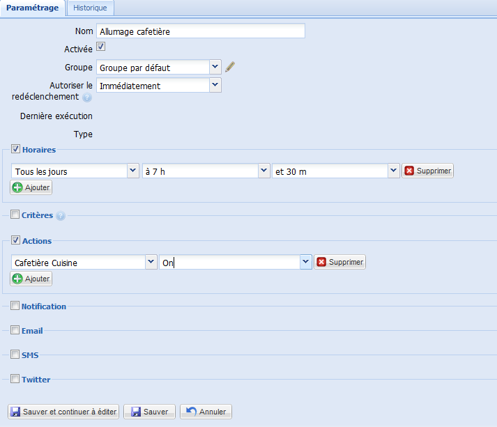

Là il te faut créer une règle comme celle ci :

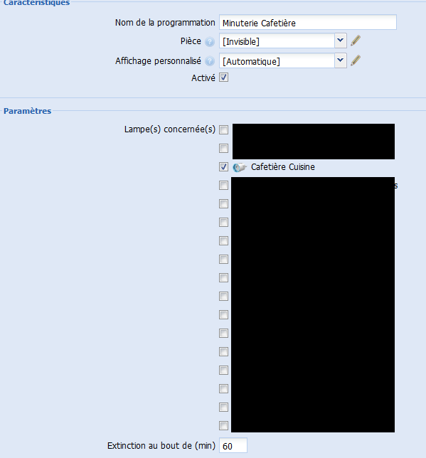

Pour info, la minuterie :

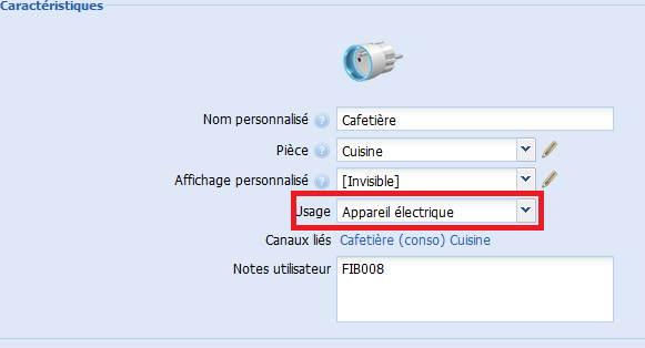

Et la prise :
Ainsi, la règle t'allumera ta cafetière, la minuterie l'éteindra au bout de X minutes.
