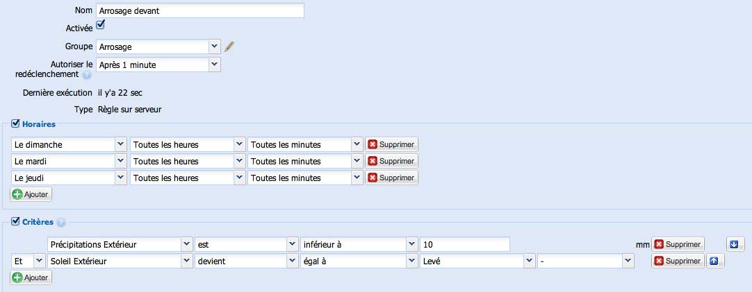

j'ai des soucis avec la règle ci-dessous.
Elle n'arrête pas de se redéclencher toutes les minutes alors qu'après le premier déclenchement il n'y a normalement plus de transition d'un état à un autre. D'où cela peut-il venir ?
J'ai peut-etre mal compris l'utilisation de 'devient'...
Merci d'avance pour votre aide.

Je pense que si tu changes "devient" par "devient maintenant" cela devrait fonctionner.
Sinon tu peux toujours modifier la période de ré-enclenchement à 24h et tu es tranquille,

Le soucis ne viendrait pas de " toutes les heures" et " toutes les minutes" par hazard ???

Je suis presque sûr que c'est dû à la contrainte horaire que la règle se met en route et deplus il demande un réclenchement toutes les minutes....

Il semble que le problème vienne de la contrainte horaire. Comment faire alors pour m'en passer tout en exécutant la règle que certains jours (par exemple le lundi, mercredi et vendredi) ?
