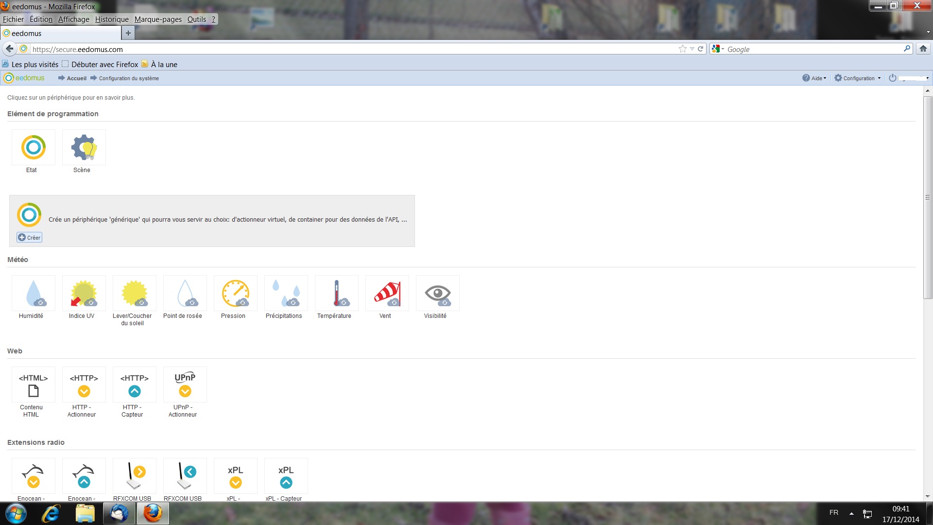

alors pour créer un état virtuel, voici la marche à suivre :
- aller dans "configuration"
- clic sur "ajouter ou supprimer un périphérique"
- clic sur "ajouter un autre type de périphérique"
- dans "élèment de programmation", clic sur "Etat"
création état1.jpg (228.45 Kio) Consulté 22174 fois

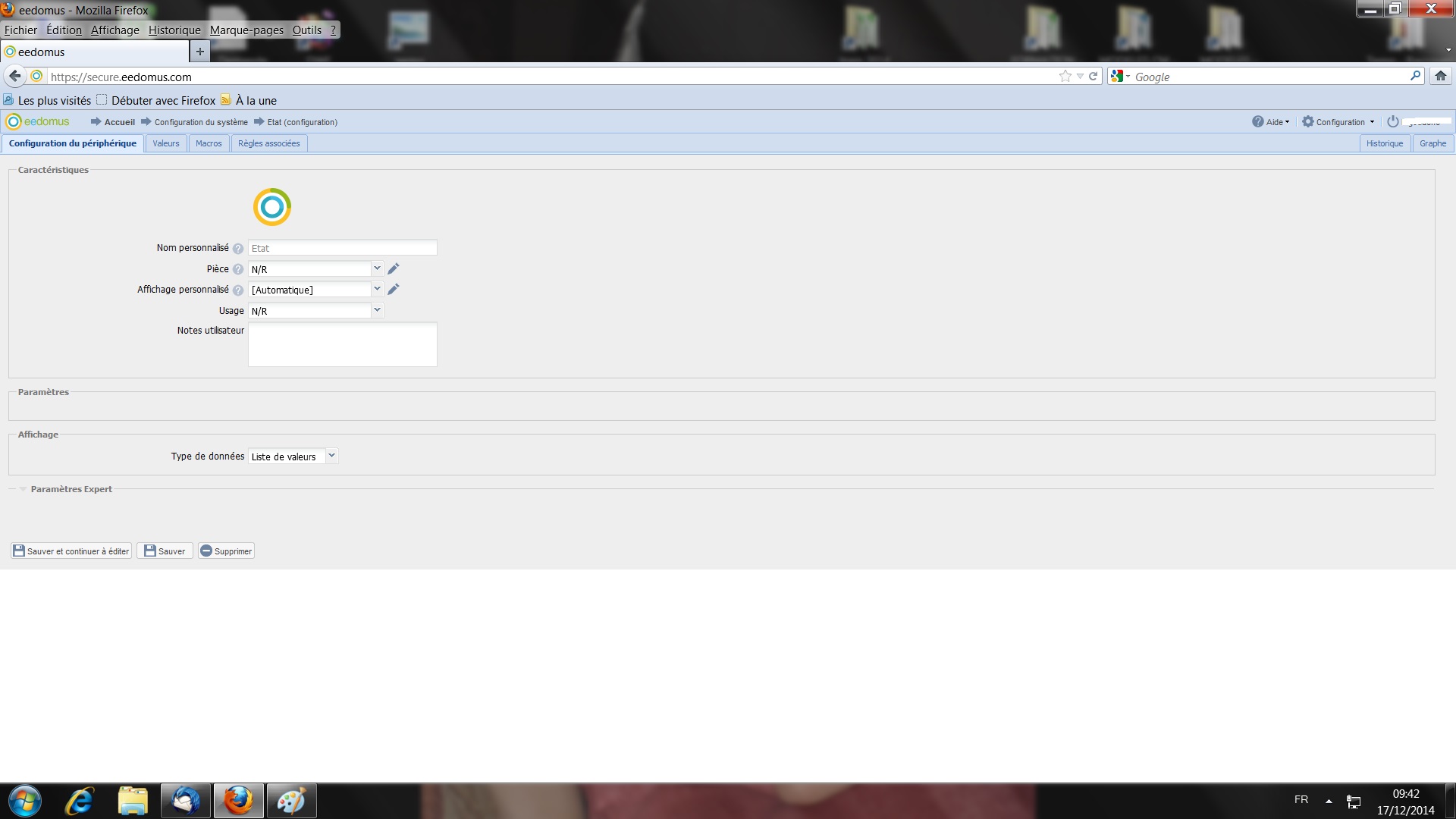

-clic sur "créer", on arrive sur cette page
création état2.jpg (187.69 Kio) Consulté 22174 fois

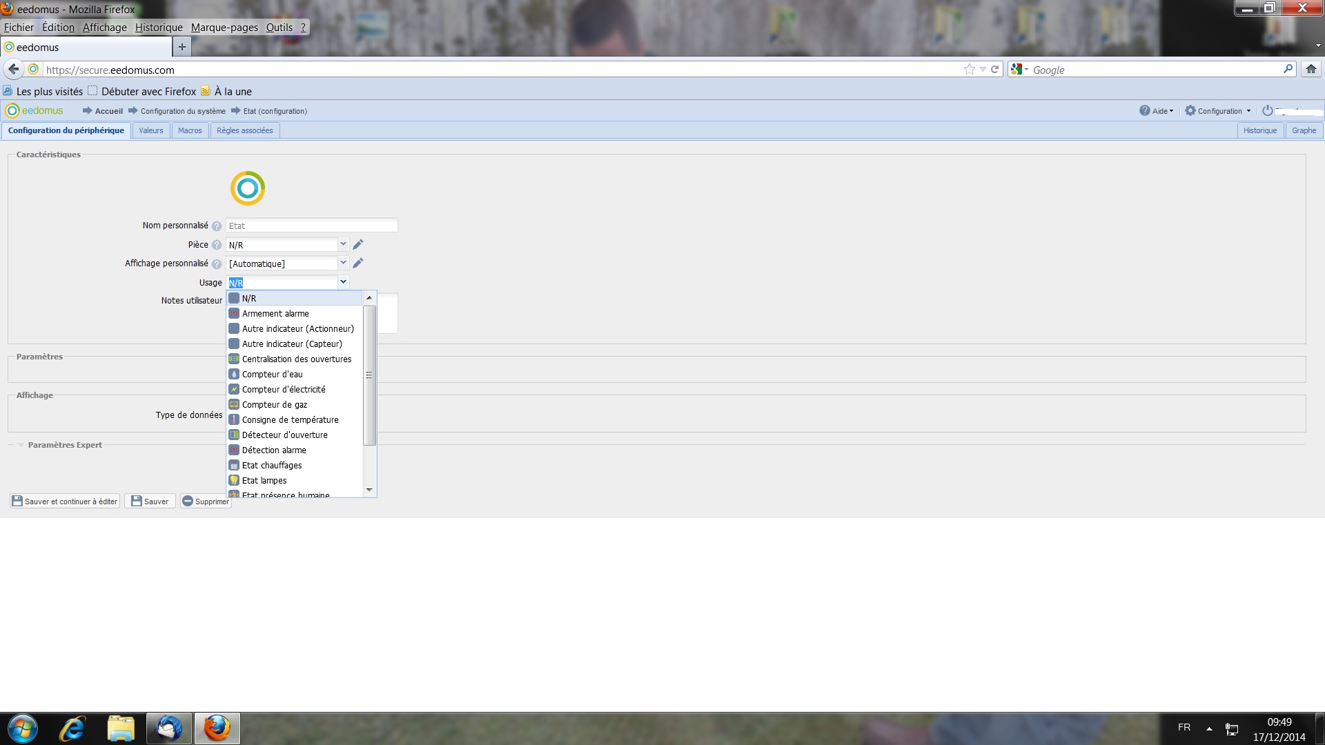

-dans "usage", clic sur "autre indicateur (actionneur)"
création état3.jpg (220.4 Kio) Consulté 22174 fois

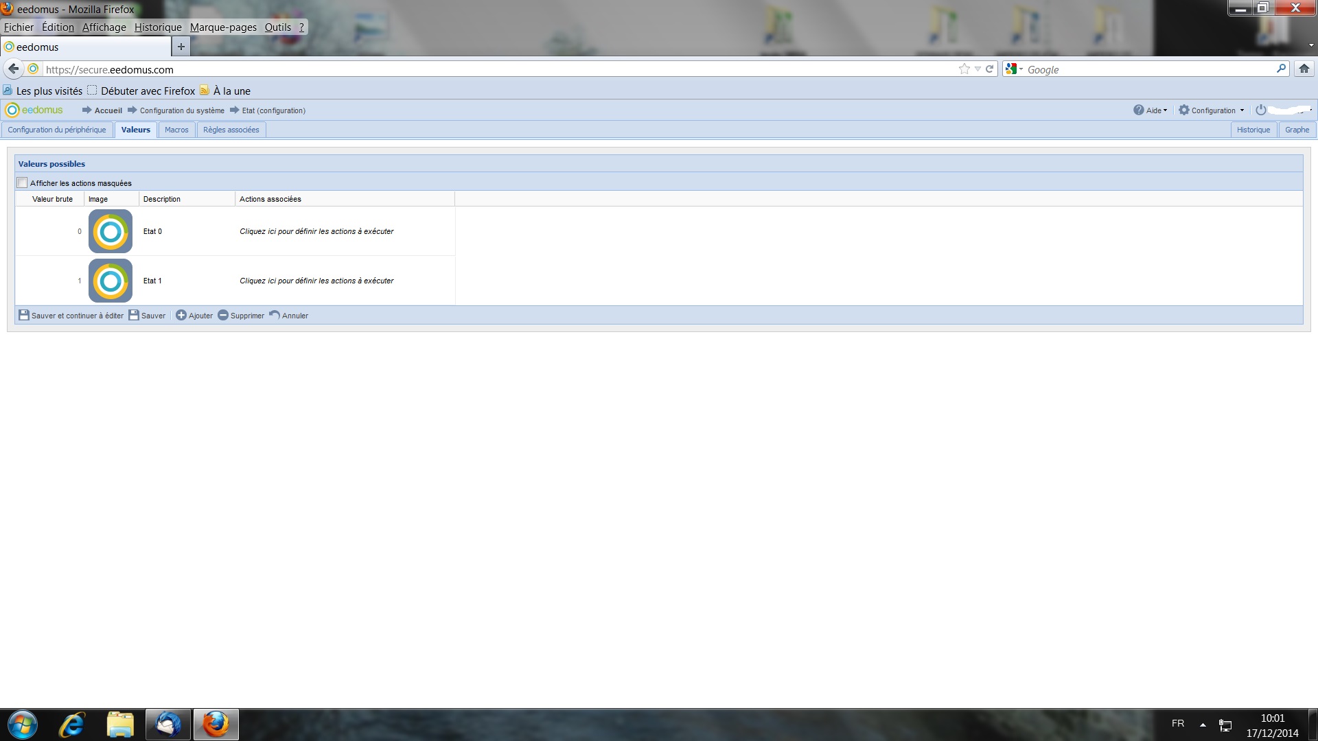

-dans "liste de données, laisser "liste de valeurs"
- aller dans l'onglet "valeurs"
- ajouter les 2 état (ON - OFF) par exemple
création état4.jpg (196.37 Kio) Consulté 22174 fois
- Sauver l'état.
