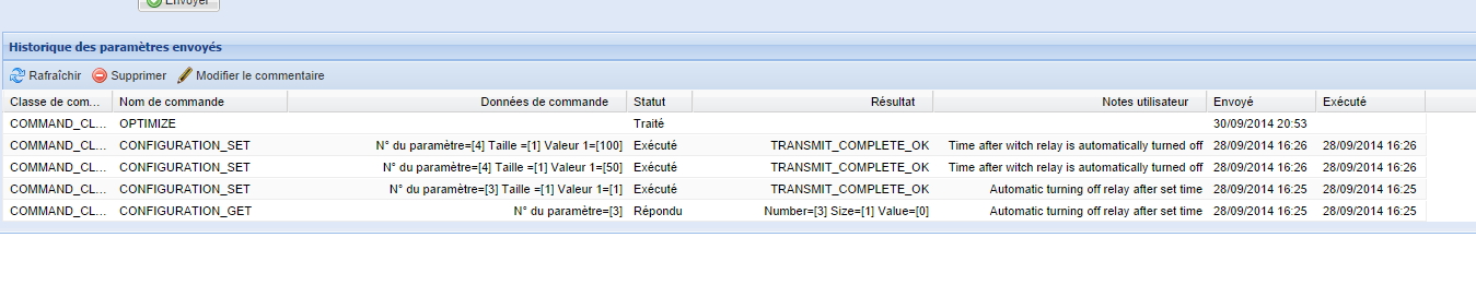

Pas de soucis je te fais des captures d'écrans. Donc voici déjà le FGS en mode impulsion. Je pense que je ne me suis pas tromper ?
Je suppose que le mode impulsion est valable pour les deux sorties car il me semble avoir vue cela quelques part sur le net ;)

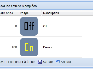

Messagepar technoseb27 » 01 Oct 2014 17:09
La voici les deux valeurs que je lui est mis. Par contre j'ai remarqué que si je veux masqué la Valeur "0 - Off" cela ne fonctionne pas il faut qu'il soit apparent

Re: Domotisation Senséo
Messagepar influman » 01 Oct 2014 17:27
"La voici les deux valeurs que je lui est mis. Par contre j'ai remarqué que si je veux masqué la Valeur "0 - Off" cela ne fonctionne pas il faut qu'il soit apparent"
bizarre. je vois pas le rapport avec la visibilité de la valeur sur les interfaces.
En mode impulsion, le fibaro doit renvoyer la valeur Off tout seul après le délai d'impulsion paramétré. D'ailleurs, ce n'est pas vraiment un Off car cette valeur ne fait rien, mais peu importe...
Tout se joue au niveau de tes macros je pense, et de tes règles.

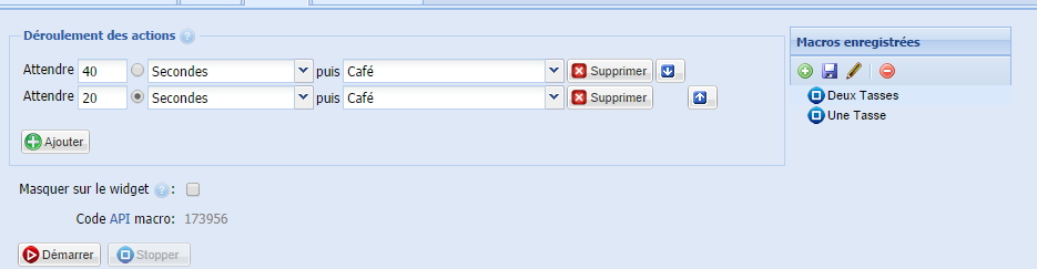

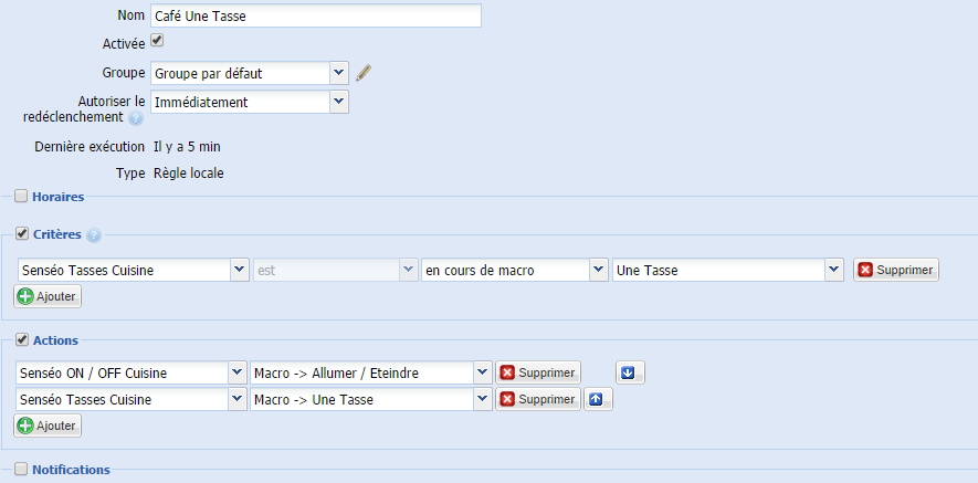

Messagepar technoseb27 » 01 Oct 2014 17:38
Voici les macros ainsi que la regle. Mais je pense que la macro :
- attendre 40s (temps de chauffe) puis café, attendre 10s (temps café court), puis café
- attendre 40s (temps de chauffe) puis café, attendre 20s (temps café long), puis café
cela doit renvoyer une erreur car des que je lance un cafe cela me vide le recipient d'eau

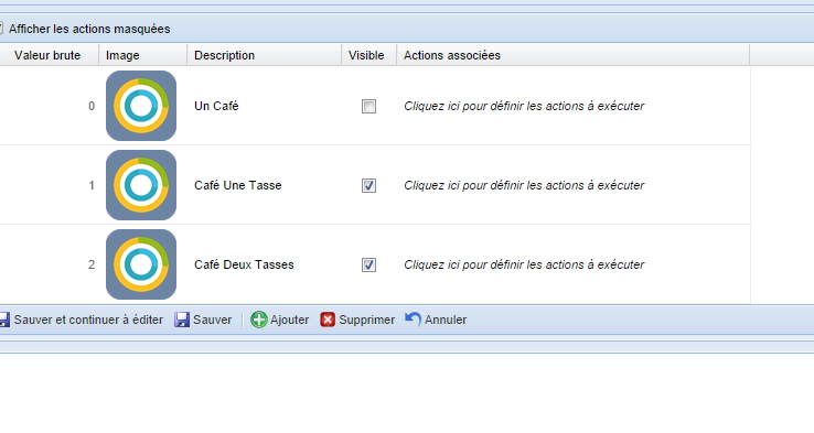

Messagepar influman » 01 Oct 2014 17:56
c'est la règle qui est fausse,
elle se lance en continue tout le temps de ta macro à cause de ton critère. D'où le message de sécurité d'eedomus qui stoppe la boucle infinie (c'est bien foutue :) )
Crée toi un nouvel état supplémentaire "Café" virtuel actionneur, avec trois valeurs et une macro :
- "Un café ?" (que tu peux mettre invisible)
- "Café une tasse"
- "Café deux tasses"
et la macro "Service en cours" (que tu peux mettre invisible aussi) :
- attendre 120s puis "Un café ?"
Et ta règle "Café une tasse" modifiée comme ça :
Si état "Café" devient maintenant "Café une tasse"
- Macro "Allumer/eteindre"
- Macro "une tasse"
- Macro "service en cours"
ça devrait marcher.
les deux états du fibaro, tu peux les mettre dans des pièces invisibles car ils ne te serviront pas sur l'interface. Il n'y aura que ton actionneur "Café" pour commander. Et c'est lui que tu peux actionner via un règle "Café du matin" avec un critère horaire/agenda.

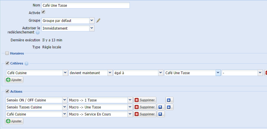

Messagepar technoseb27 » 01 Oct 2014 19:24
Voila ce que tu m'a demandé :
Est ce bien cela?
Image 15.jpg (167.48 Kio) Consulté 27175 fois
Image 14.jpg (128.65 Kio) Consulté 27175 fois
Messagepar influman » 01 Oct 2014 19:30
oui.
La valeur 0 tu l'appelles comme tu veux.
je t'ai propose "Un café ?", mais ca peut etre "Prêt à servir", etc..
sur ta regle, tu peux mettre "autoriser le reenclement" a 2mn.

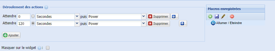

Messagepar technoseb27 » 01 Oct 2014 20:27
JE viens de tester quand je fais "Power" directement depuis le bouton cela fonctionne ( ca allume la mise en chauffe ) sans problème même si je reappui aussitôt derrière ( ca eteinds la senséo ) mais par contre si je lance la macro cela reste allumé en permanence. A croire qu"elle ne prends qu'un seul " power en compte. J'ai en beau faire une macro du genre :
- 0 seconde "power"
- 5 secondes "OFF"
- 45 secondes "power"
cela est pareil
