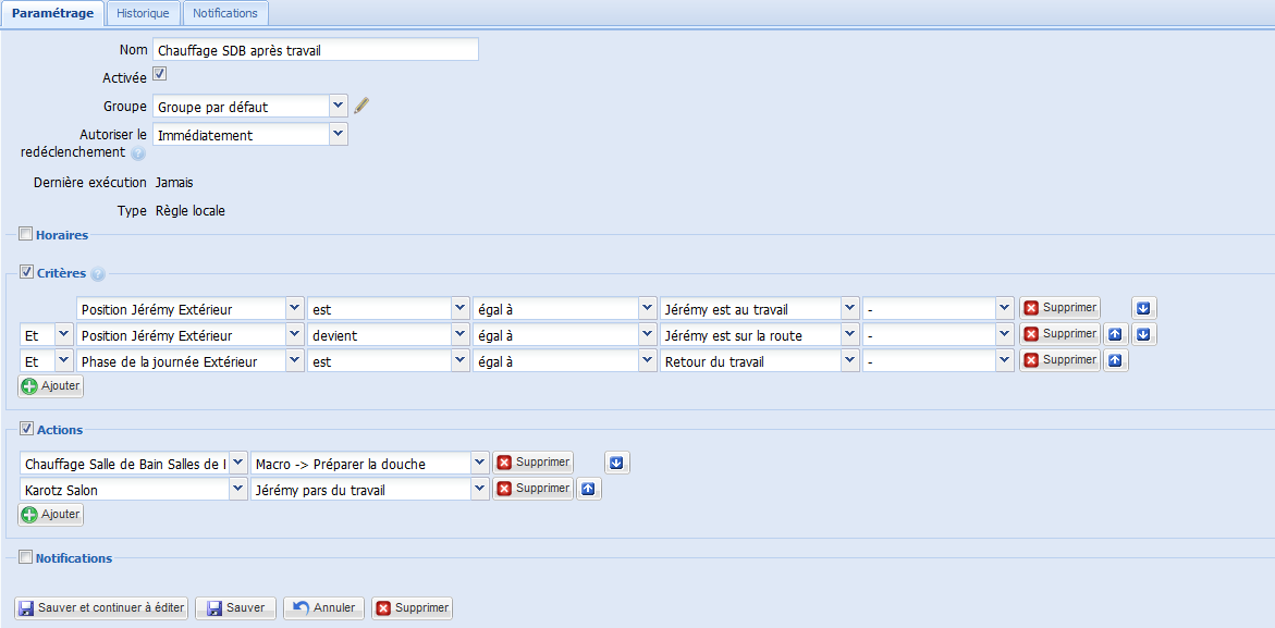

J'ai chercher dans le forum, mais je n'ai pas trouvé la réponse que j'attendrais.
J'ai mis en place la solution DomOrder sur mon portable iOS, ca fonctionne super.
J'ai pu récupérer l'information de ma localisation dans un état eedomus (a la maison, sur la route, ou au travail)
Je cherche maintenant à declencher mon chauffage de la salle de bain quand je pars du bureau avec la règle ci dessous
La règle ne se déclenche pas sur le passage de l'état "au travail" à "sur la route"
Merci de votre aide,

concernant ta règle je pense qu'il est impossible d'avoir position Jeremy est égale à Jeremy et au travail et Jeremy deviens égale à Jeremy est sur la route, parce que si tu es sur la route tu n'est plus au travail :lol: donc dans l’état ta règle ne risque pas de se déclencher.
doit y avoir un moyen de contourner ca!
pourquoi ne pas supprimer la première ligne de ta règle? est elle indispensable :?: vu que tu as une plage horaire défini avec la phase "retour travail"?
tiens nous au jus

Oui en effet, ta remarque est intéressante. Je vais tester ça lundi.
Je reviens vers vous avec le résultat.

Même si j avais aucun doute, je confirmes ça marche ! J ai pu froid aux fesses en rentrant dans ma douche après une dur journée de travail ;)
