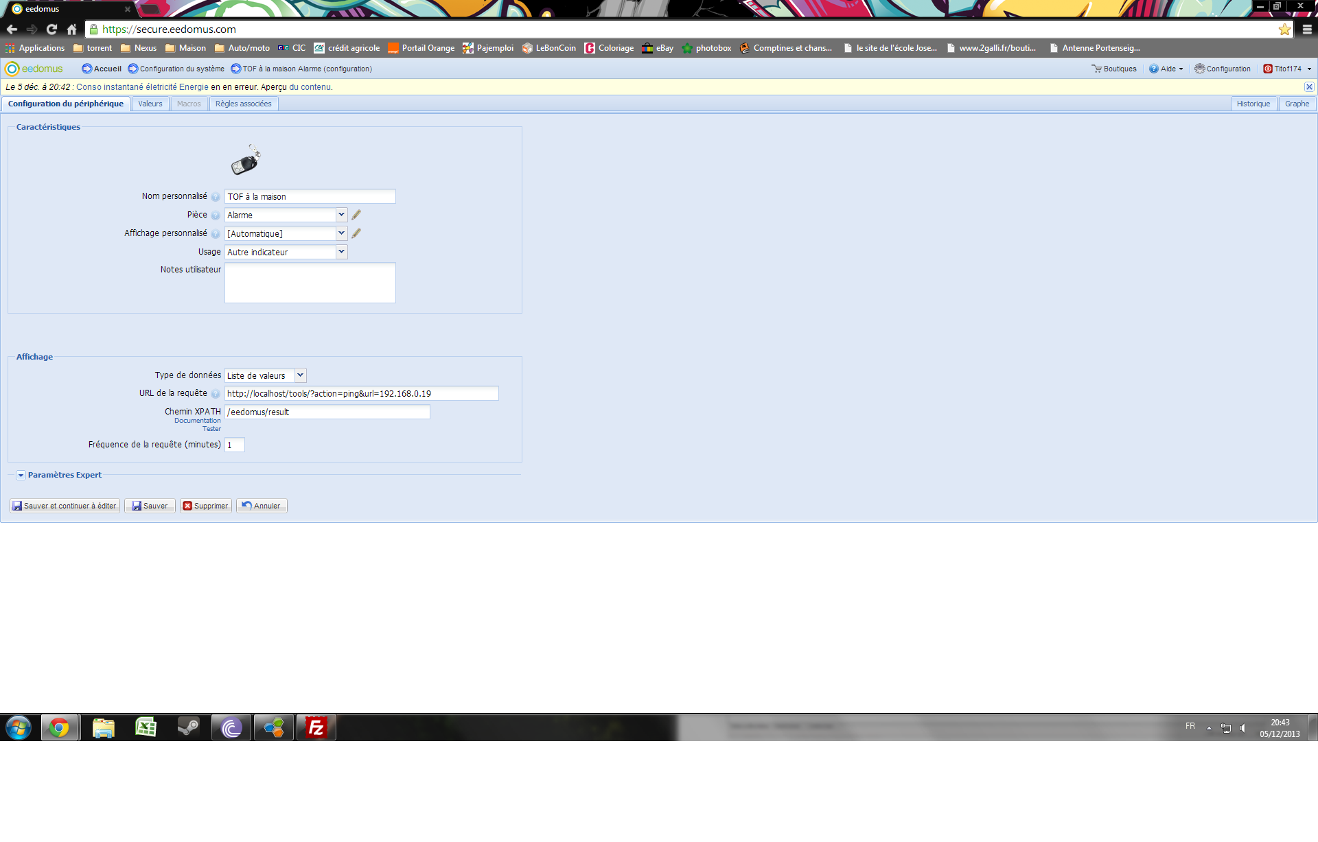

Bon, je viens d'essayer et malheureusement, ça ne le fait pas
en gros, j'ai bien mes deux capteurs http
Sans titre.png (179.58 Kio) Consulté 11554 fois
Ensuite, j'ai créé mon état virtuel
avec:
Nom personnalisé : Etat des smartphones
Pièce : alarme
Usage :???? j'ai mis autre indicateur
type de donné : liste de valeur
Après j'ai mis des valeurs
0 absent
1 présent
Après j'ai créé une règle (règle associé) mais dans action, il ne me propose pas etat des smartphones -> absent !!!! :crazy:

Messagepar aurel » 05 Déc 2013 21:19
poste un screen de ta règle pour mieux comprendre d'ou ca vient car ça devrait fonctionner!
