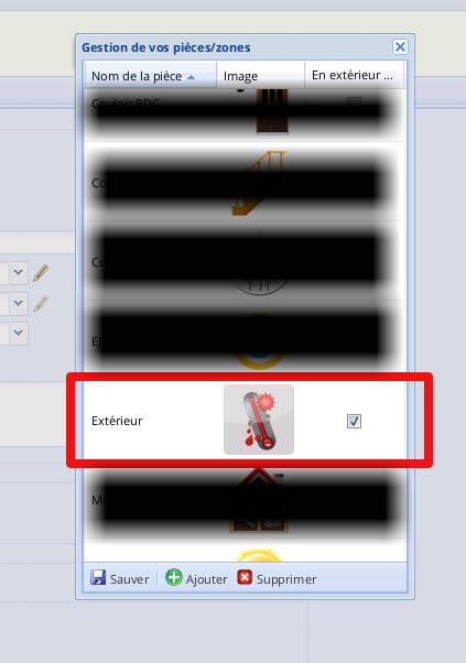

Es-tu certain d'avoir ta sonde placée dans une pièce étant définie "En extérieur" (case correspondante cochée dans les propriétés de la pièce)? J'avais eu ce soucis la première fois.

Effectivement!
Merci pour ta réponse, je n'avais pas eu connaissance de cette option, je n'ai pas essayé mais je pense que le problème vient tout simplement de là!
Merci encore!

Maintenant j'ai essayé et ça fonctionne! Merki!

Et désolé pour le retard, effectivement la pièce en question était chez moi aussi à l'extérieur, je peux maintenant sélectionner le thermostat comme thermomètre intérieur.
