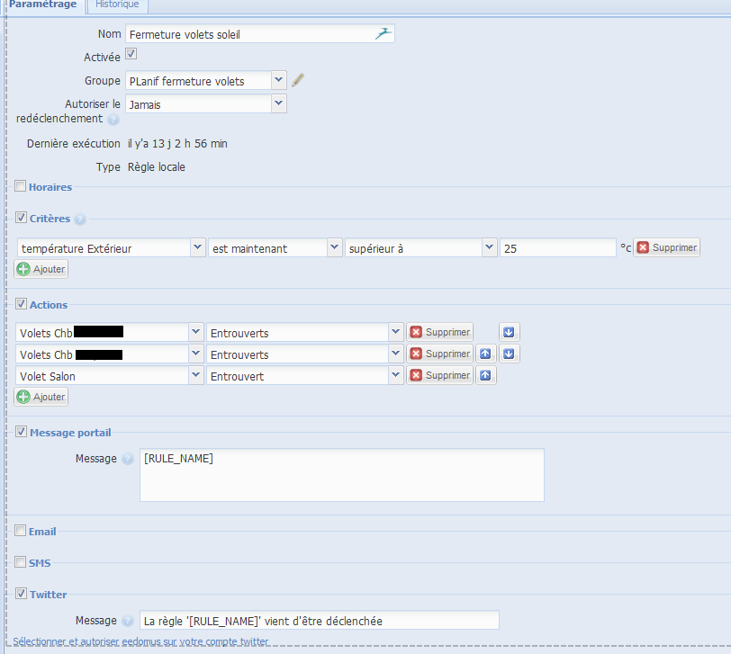

Re: Règle en fonction d'une augmentation de température
Messagepar kryxx » 20 Mai 2013 17:31
j'ai d'abord crée un capteur http comme indiqué ici
http://maison-et-domotique.com/books/script-infos-netatmo-sur-sa-box-domotique/
ensuite, j'ai crée une règle pour que mes volets sud et sud ouest soit intégrés à une règle spécifique (pour la température, j'ai pas encore testé la chaleur réelle vu se qu'on se tape en ce moment :mrgreen: mais en mettant 15°C ca a fonctionné de suite :cry: )
j'ai en plus de mes situation fermées et ouvertes crée un ouvert à 50% et surtout un entrouvert dont je me sers ici:
comme une image vaut mieux qu'un long discours, voici le détail
vu que je commence et pige pas tout, je ne sais pas si c'est optimal mais ca fonctionne
regle volet.PNG (35.4 Kio) Consulté 11518 fois

Messagepar Domo-tic » 08 Juil 2013 22:39
Ca risque de poser problème quand la température oscille autour de celle déclenchement (ici 15℃).
Les volets vont monter et descendre fréquemment.
Il faudrait au moins 1 ou 2℃ d'écart entre le déclenchement pour ouvrir ou fermer.

Messagepar dplein » 09 Juil 2013 03:06
J'ai fait 2 règles, une qui les ouvre à 50% si la temp>25° et une qui les ouvre à 100% si la temp<22° et si ils étaient ouverts à 50%. Pas de déclenchements intempestifs....
