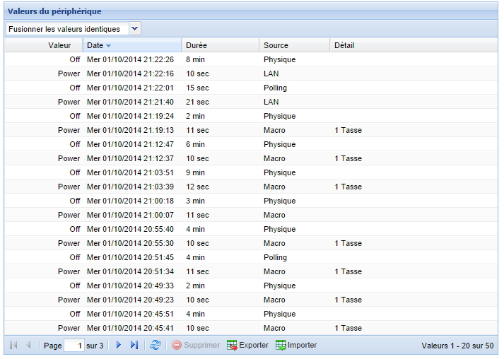

Messagepar technoseb27 » 01 Oct 2014 20:31
C'est cela dont tu me parle? ;)
Image 16.jpg (251.16 Kio) Consulté 44636 fois

Messagepar influman » 01 Oct 2014 20:43
c'est parce que le retour a Off automatique stoppe la macro.
il y a une reponse sur ce soucis dans le forum mais où...
Re: Domotisation Senséo
Messagepar influman » 01 Oct 2014 21:00
j'ai retrouvé la réponse du support eedomus, ça dit :
- Supprimer la box eedomus du groupe Z-Wave n°3 de l’interrupteur : cette dernière ne sera plus informée d’un changement d’état de ce dernier, mais cela n’a pas d’importance car l’interrupteur est forcémment à l’état « pas de contact »
- Réduire le polling vers ce périphérique (par ex. toutes les 30 min) car le polling pourrait également venir « casser cette macro ».
faut faire ça avec les paramètres de ton fibaro

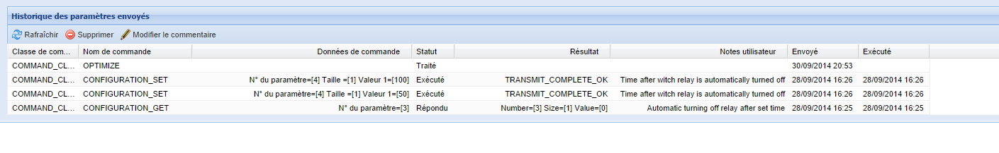

Messagepar technoseb27 » 01 Oct 2014 21:09
C'est bien ca que tu me parle
Image 17.jpg (219.16 Kio) Consulté 44629 fois

Messagepar influman » 01 Oct 2014 21:13
Il faut, dans paramètre radio, faire :
command_class_association
association_remove
groupe : 3
noeud : 1 - box eedomus
Messagepar technoseb27 » 01 Oct 2014 21:22
ca fonctionne rest plus qu'a ajuster le temps d'execution. Un très grand merci pour ton aide. ;)
