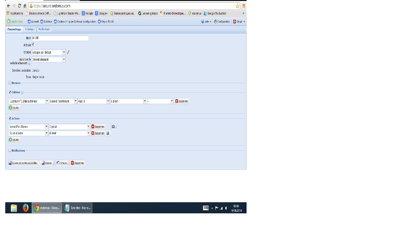

Bonjour a tous,
j' ai un problème avec un capteur http,quand sont état change,les règles qui lui sont associer ne ce déclenche pas. avant ca fonctionnait parfaitement. j'ai supprimé puis crée de nouveau, mais idem. :?:
est ce que quelqu’un a déjà rencontré ce problème.

tu peux nous montrer le contenu d'une règle qui ne déclenche pas ?

Messagepar quadal » 19 Sep 2014 08:05
capteur devient maintenent egal pluie
action
lampe on

Messagepar quadal » 19 Sep 2014 08:07
Sans titre.jpg (109.04 Kio) Consulté 15908 fois

Messagepar Madoma73 » 19 Sep 2014 08:19
à mon avis, tu changes le "devient maintenant" par "devient" et ça devrait marcher.
Je pense que c'est lié à la manière dont sont gérer les capteurs http.

Messagepar aurel » 19 Sep 2014 10:20
moi je mettrai:
capteur pluie extérieur est égal à il ne pleut pas
ET
capteur pluie extérieur devient maintenant égale à il pleut
Le changement d’état sur le test devrai bien déclencher ta regle et la ca fonctionnera !
fais nous un retour ;)

Messagepar quadal » 19 Sep 2014 10:58
merci a tous
j'ai modifier les règles comme préconiser, toujours pareil.
de plus mes règles fonctionnait avant.
je pense plus a bug.
si vous avez d'autre piste je suit preneur.

Messagepar influman » 19 Sep 2014 16:58
regarde aussi l'historique des valeurs de l'état, s'il a vraiment changé.

Messagepar vva » 19 Sep 2014 17:43
J'ai également des règles qui ne s'exécutent plus de temps en temps. (J'en ai parlé dans un autre post).
Après analyse des logs par le support, c'est le moteur de règles de la box qui plante car il sature. J'ai à priori beaucoup de règles + des requêtes http trop fréquentes.
Le moteur de la box se relance automatiquement après quelques minutes mais trop tard :(
Le conseil du support est de diminuer le nombre de requête http pour soulager la box.
