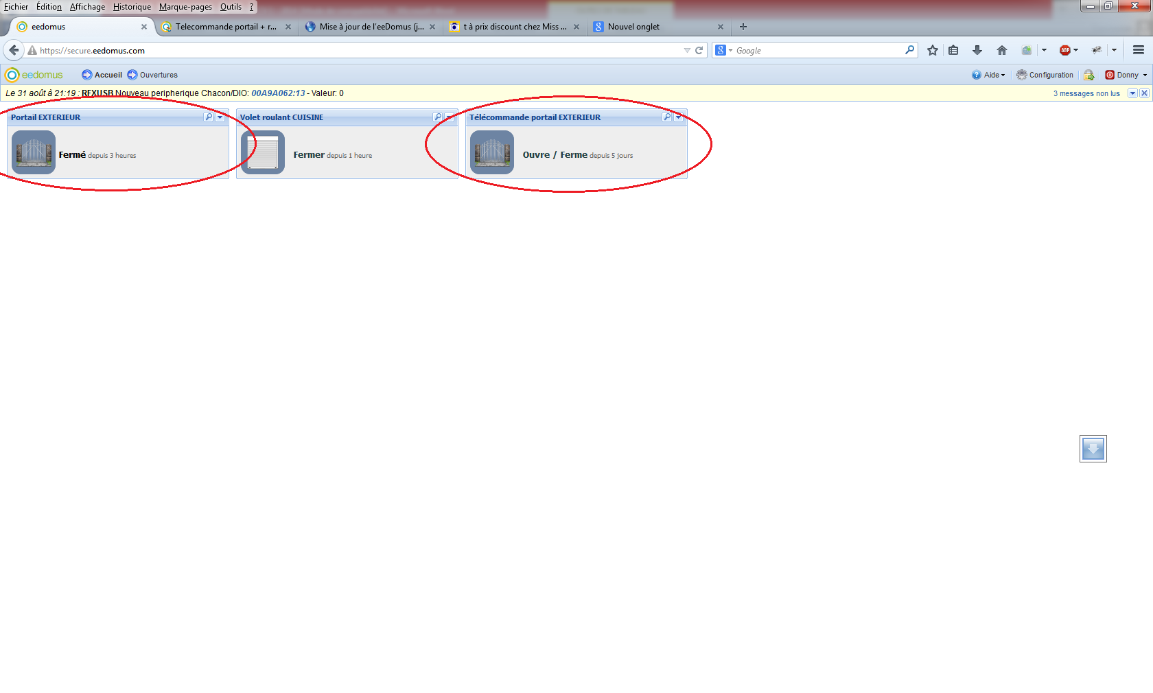

J'ai besoin de conseil pour mon système
1/ J'ai créer un actionneur RFY pour ouvrir mon portail via le recepteur Unirec2.
2 / Sur mon portail j'ai mis un capteur d'ouverture .
Comment faire pour associer l'état de mon capteur ( 2 ) à l'état de mon actionneur ( 1 ) ?
Le but est d'avoir une seul icone portail sur laquelle j'actionne le portail et d'avoir l'état de ce dernier.

Messagepar DONNY974 » 01 Sep 2014 17:42
Voici une copie d'écran

Tu pourrais tout simplement choisir de ne pas afficher les infos de la télécommande !!!!

Messagepar influman » 01 Sep 2014 20:42
Je tenterai ça :
Tu crées un troisième état virtuel qui a 4 valeurs :
- Portail ouvert
- Portail fermé
- Actionner Portail
- Fin de manoeuvre
Toutes les valeurs sont à masquer, sauf "Actionner Portail". Ainsi tu ne peux pas les positionner manuellement par erreur. Seule la valeur "Actionner Portail" te sera proposée en cliquant sur le widget.
Une règle qui lorsque l'état devient "Actionner" :
- actionne ton actionneur
- repasse l'état à "Fin manoeuvre" après une macro qui attend le temps qu'il faut jusqu'à fin de la manœuvre (+ 5s)
Une règle qui lorsque ton état devient "Fin manoeuvre" et ton capteur est à ouvert, passe l'état à "Portail ouvert"
Une règle qui lorsque ton état devient "Fin manoeuvre" et ton capteur est à fermé, passe l'état à "Portail fermé"
Et tu rends ton capteur et ton actionneur actuels invisibles.
