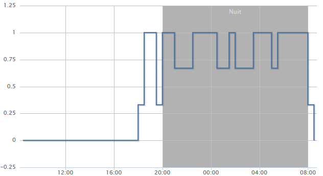

J'ai configuré 2 téléphones (le mien et celui de ma femme) afin d'avoir chacun une adresse IP Fixe une fois connecté à notre Wifi.
Ensuite j'ai créé la détection de présence avec le module "ping" de eedomus.
Aussi, quand on est à la maison, le téléphone est "pingable" et donc le module passe à joignable.
Je n'ai aucuns soucis avec mon tel (si ce n'est quelques déconnexions mais dont je ne connais pas la cause) :
Le gros soucis est avec le tel de ma femme ...
Il me semble que normalement, soit il répond au ping, soit il ne répond pas ... donc 0 ou 1 (comme pour mon tel) ... mais voici son graph :
Comment cela se fait-il ?
Comment eedomus interprète les valeurs intermédiaires (0 : non joignable, 1 : joignable, ... le reste ?) ?

On dirait que ça fait 3 pings et que certains ne passent pas. Tu as du coup le taux de réussite.
A confirmer par un utilisateur ou le support.

Effectivement, ce serait bien que le support réponde car pour moi, s'il y a 3 pings, du moment que 1 répond sur les 3, la valeur doit être 1 (joignable) ...
C'est assez binaire ... joignable ou pas joignable ... donc 0 ou 1 ... pas de 0,25 car répondu 1 ping sur une série de 3 ...

Perso, si je ne me trompe pas, je trouve ça pas mal comme fonctionnement.
Cela permet au passage de connaître la qualité du lien.
vu sur la doc :
http://doc.eedomus.com/view/Eedomus_toolbox
tu peux forcer le nombre de pings.
Tu peux le mettre à 1 et tu n'auras plus le pb.
Argument optionnel: count (nombre de tentatives avant de considérer l'échec. 3 par défaut.)

j'ai également ce genre de soucis...
Certains pings ne passent pas et du coup les règles de gestion derrière c'est galère :-)
Avec l'aide d'un membre du forum j'ai fait un système avec une macro et 3 état pour le ping :
OK
Incertain (un ou deux ping perdu)
KO plus de ping depuis xx minutes.
Pas évident à monter, mais jette un oeil ici :
viewtopic.php?f=15&t=1814
