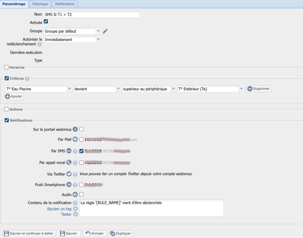

Messagepar Fab_Rice » 13 Juil 2025 12:00
Un truc du style non ?
Après tu mets ce que tu souhaites dans le contenu, soit un renvoi du nom de la règle, soit un message personnalisé

Messagepar Jeeperg » 13 Juil 2025 12:22
En effet, je pense que cette méthode doit le faire.
J'ai un compte PREMIUM, mais par contre, je ne vois pas le menu "Paramétrage" !?
On y accède par où ?
Désolé pour la question un peu ridicule :roll:
