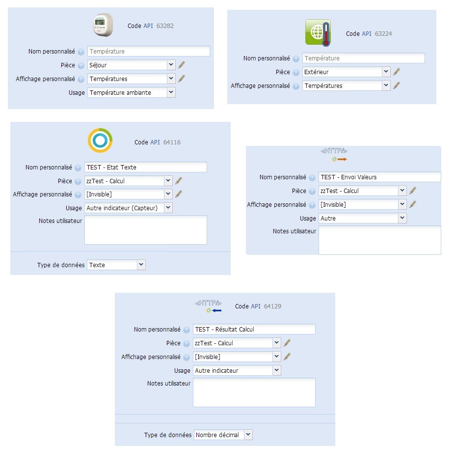

voici un exemple simple pour effectuer une soustraction de 2 valeurs de température (Extérieur et Intérieur du Salon),
Ensuite nous avons besoin de :
- Un Etat pour stocker un chaîne de caractère qui contiendra [Temp Intérieur], [Temp Extérieur]
- Un Actionneur HTTP qui va envoyer les 2 températures a l'état du dessus
- Un Capteur HTTP qui effectuera la soustraction donc le résultat du calcul
- ainsi que les code API
les élements
Sans titre.jpg (103.69 Kio) Consulté 26933 fois

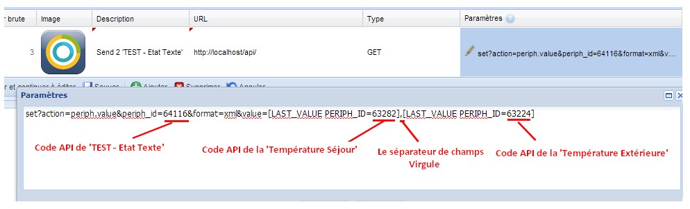

Etape 1 : Configurer l'envoi avec l'actionneur HTTP 'TEST - Envoi Valeurs' via l'API eeDomus vers 'TEST - Etat Text' en concaténant les 2 températures avec une , en séparateur
Ajouter une nouvelle Valeur sur 'TEST - Envoi Valeurs'
Valeur : 3 dans mon exemple
Description : SEND 2 'TEST - Etat Text'
URL : http://localhost/api/
Type : GET
Parametre : set?action=periph.value&periph_id=64116&format=xml&value=[LAST_VALUE PERIPH_ID=63282],[LAST_VALUE PERIPH_ID=63224]
64116 : Code API de 'TEST - Etat Text'
63828 : Code API de la 'Température Séjour'
, : le séparateur
63224 : Code API de la 'Température Exterieur'
Sans titre 1.jpg (60.61 Kio) Consulté 26933 fois

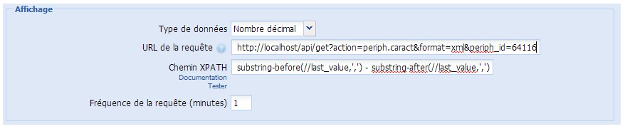

Etape 2 : Configurer le Capteur HTTP - Résultat Calcul
Type de données : Nombre décimal
Url de la requete : http://localhost/api/get?action=periph.caract&format=xml&periph_id=64116
Chemin XPATH : substring-before(//last_value,',') - substring-after(//last_value,',')
substring-before(//last_value,',') : Extration de la Température Séjour'
- : Opérateur
substring-after(//last_value,',') : Extration de la Température Extérieure'
Sans titre 2.jpg (31.5 Kio) Consulté 26933 fois
Le principe est donc de concaténer 2 (N) valeurs avec une virgule en séparateur, puis de les extraire a nouveau et d’utiliser les opérateurs Arithmétiques disponibles avec xPath

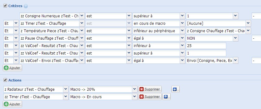

Super, j'ai reussi avec ton astuce d'actionneur et de capteur HTTP pour faire le calcul entre la temperature, la consigne et la temperature exterieur. Maintenant que j'ai cette valeur de pourcentage de chauffage ex 50% je cherche comment lancer la macro du chauffage fils pilote avec le pourcentage le plus proche ? Comment as tu fait avant de revenir sur ta situation actuelle en tout ou rien ?
Dartymath
Dartymath
Messages : 4
Inscription : 17 Jan 2014
Re: Arithmétique simple directement avec l'eedomus :)
Messagepar benj70b » 15 Fév 2014 18:33
Bonsoir Dartymath
J'avais fait 3 regles
1) < à 25 %
2) > à 25 % et < à 75 %
3) > à 75 %
et a chaque règle je lançais la macro correspondante (ex la regle < à 25 %) :
regle < à 25 %
Sans titre 2.jpg (74.37 Kio) Consulté 26585 fois
voili voilou
