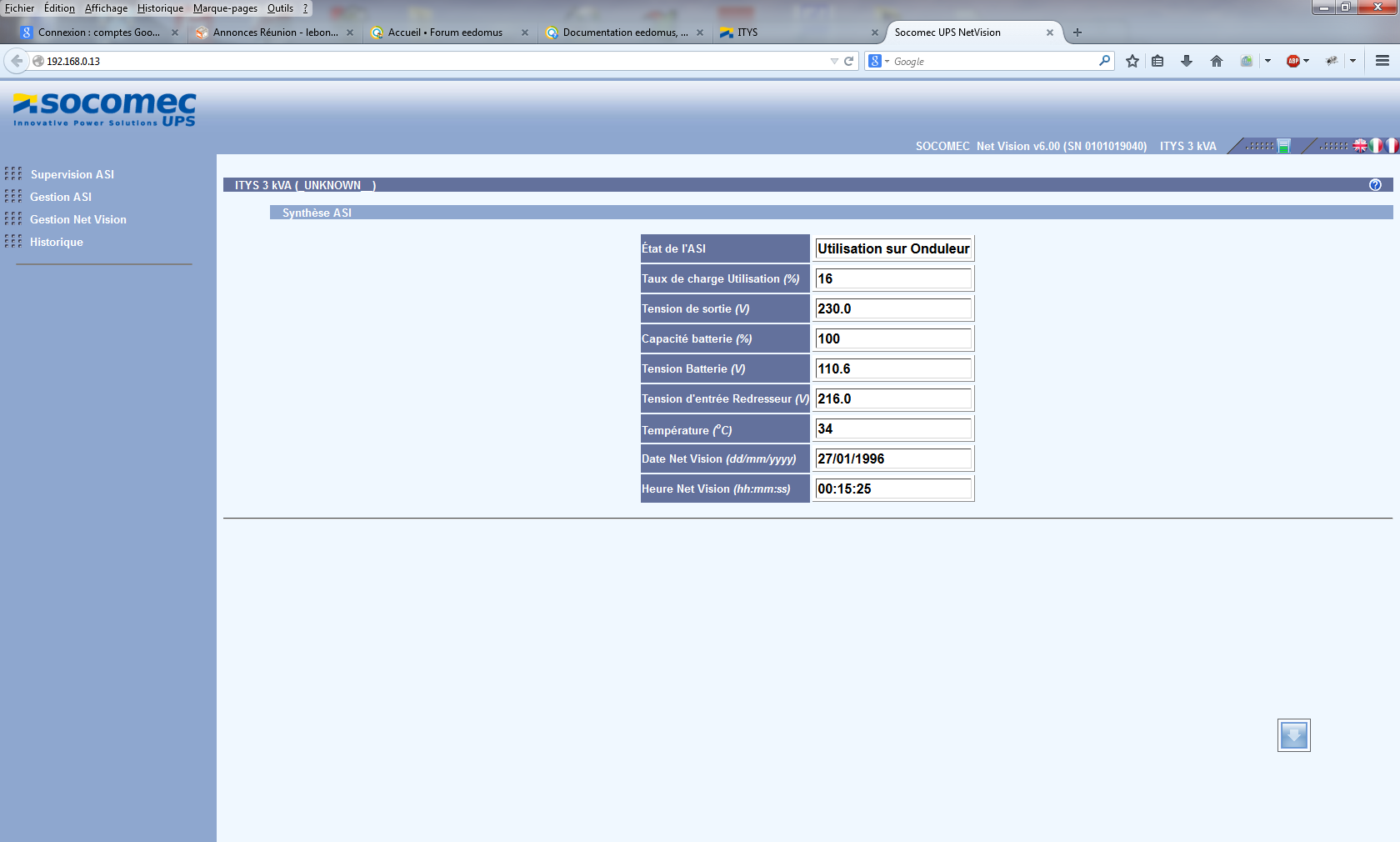

Messagepar DONNY974 » 07 Juil 2014 15:09
Voilà ce que me donne la page web de l'onduleur en connexion direct

Re: onduleur SOCOMEC
Messagepar DONNY974 » 07 Juil 2014 15:22
Avec un déboggeur, voila ce que j'ai

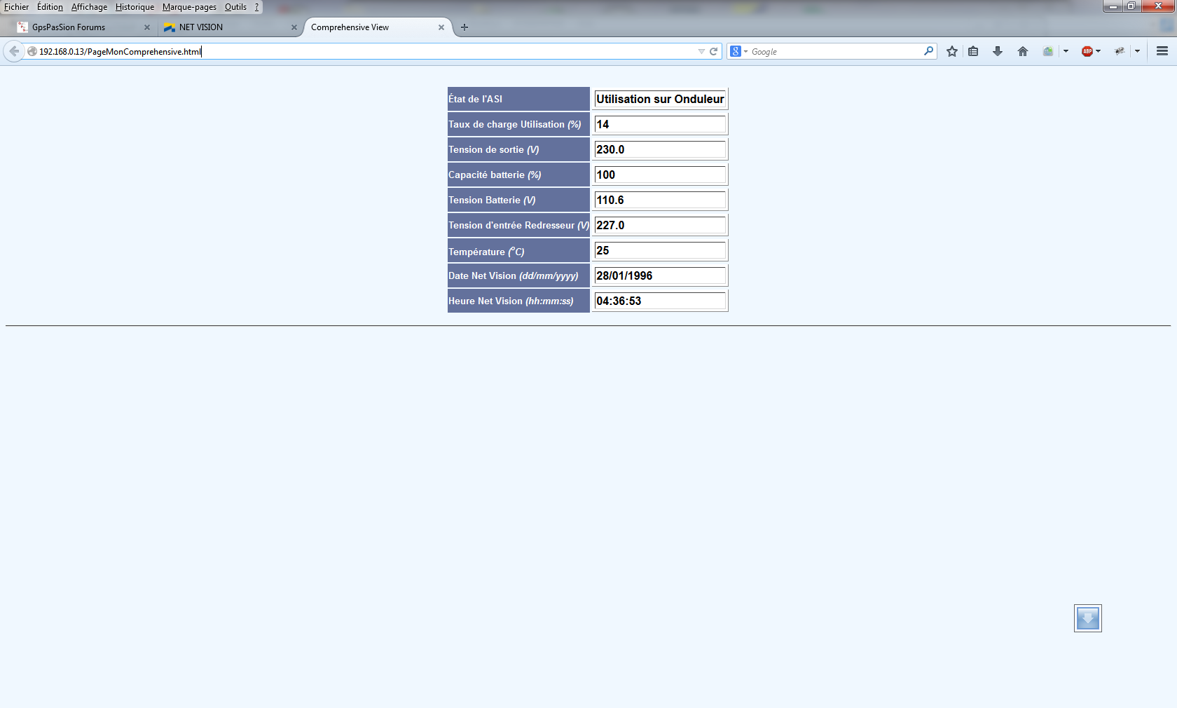

Messagepar DONNY974 » 08 Juil 2014 19:32
Re bonjour
J'ai trouver une page avec uniquement les valeurs:

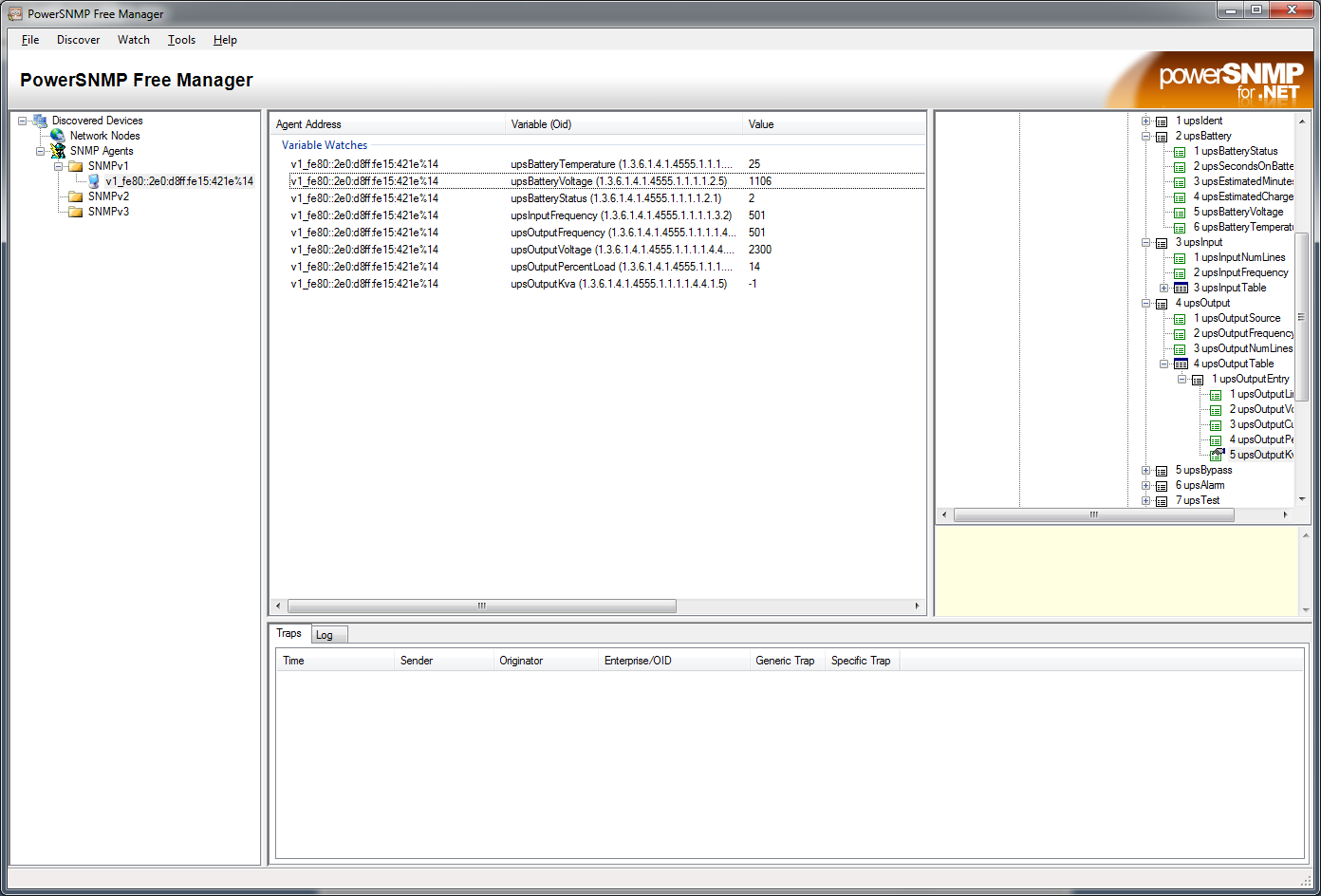

Messagepar DONNY974 » 08 Juil 2014 19:37
et enfin avec le MIB j'ai retrouver la valeur de ma tension batterie
Affiché 1106 qui correspond à 100.6V
Mais après je sais pas comment faire pour avoir cela sur la box
Comment exploite on ce fichier MIB
Merci d'avance

Messagepar DONNY974 » 08 Juil 2014 19:42

Messagepar DONNY974 » 08 Juil 2014 19:47
