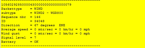

Messagepar technoseb27 » 21 Juin 2014 18:55
Si c'est bon il la trouvé. Mon fils avait mis les piles à l'envers donc il apparait bien sur le Pc

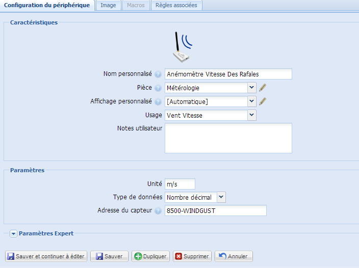

Merci ASECADOMOTIQUE54 pour ton aide ainsi que DJ MOMO. Donc j'ai bien eu un relevé par mon eedomus dans les notifications donc j'ai cliquez dessus et j'ai mis juste le Nom, la pièce, usage et l'unité.
J'ai laissé par defaut le capteur mais je n'est toujours aucune remonté ni de l anémomètre ni de ma sonde de température de la terrasse. Pourtant la je l'ai mis à 50 cm de ma box la sonde de température. Voila un Screenshots de la configuration de mon périphérique

Messagepar dplein » 22 Juin 2014 21:39
Ouille ouille !!!! l'adresse du capteur n'est pas la bonne. Regardes sur mes screenshots de la page précedente :D :D

Messagepar technoseb27 » 23 Juin 2014 00:17
Ca ne fonctionne pas aussi avec ton adreesse :?

Messagepar DjMomo » 23 Juin 2014 07:00
wind2 0x8500:gust

Messagepar technoseb27 » 23 Juin 2014 08:28
Merci fabien mais ça ne fonctionne toujours pas. J ais bien la remontée sur ma station mais pas sur l eedomus.

Re: Anémomètre et Pluviomètre
Messagepar dplein » 23 Juin 2014 11:34
C'est toujours à 0x8500 l'adresse de l'anémomètre ?? Elle n'aurait pas changée par hazard ???
