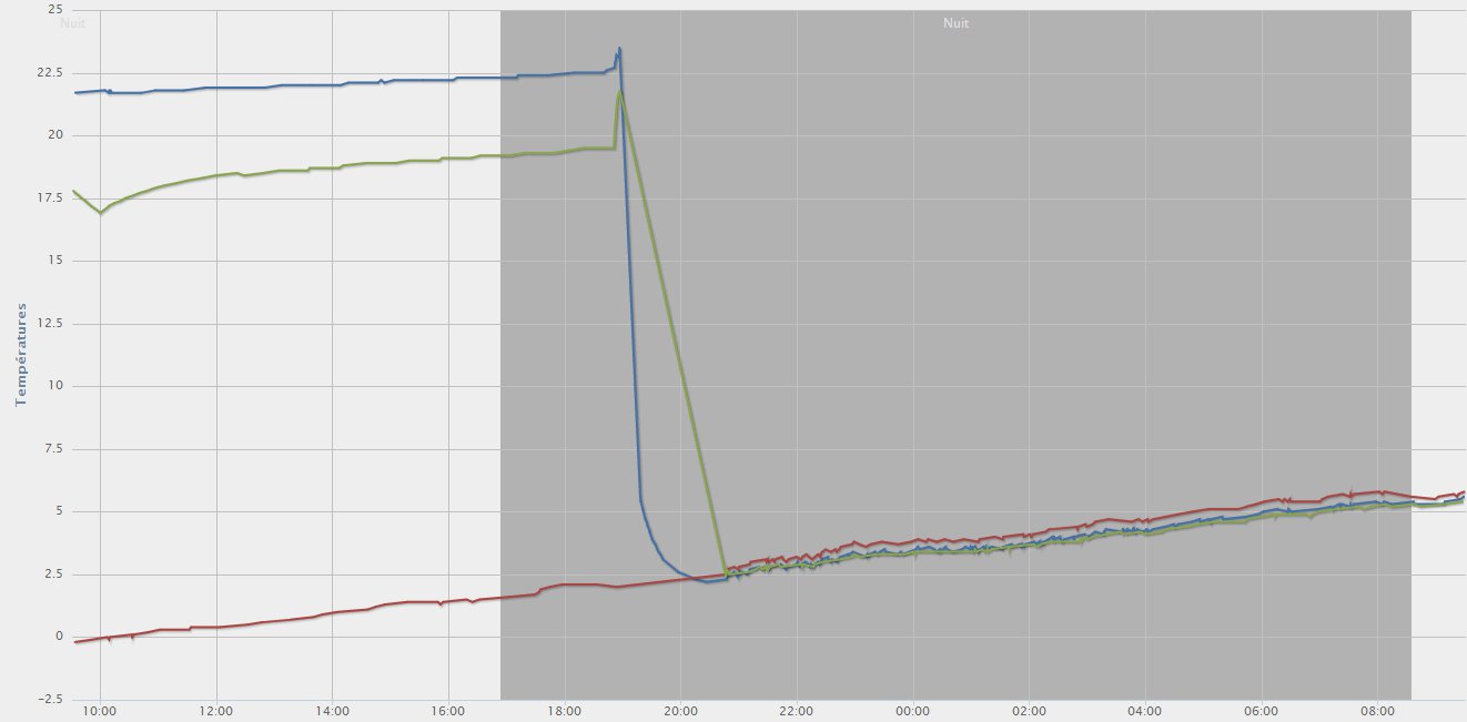

Messagepar tchex » 14 Déc 2012 09:52
Merci pour ta réponse.
Je suis assez confiant dans les mesures des sondes Oregon mais je voulais quand même faire l'essai.
Le résultat (en pj) montre que les mesures sont très proches.
On note un décalage quasi constant de l'ordre de 0,2 à 0,4 degrés entre les mesures. Rien d'alarmant (les sondes étaient posées au même endroit, dirigées dans le même sens).
Les mesures d'hygrométrie sont un peu moins proches mais comme les sondes ne remontent pas les infos au même moment difficile de faire une vraie comparaison. (d'ailleurs est-il possible d'afficher sur 1 graph plusieurs sondes d'humidité, comme pour la température ?)
