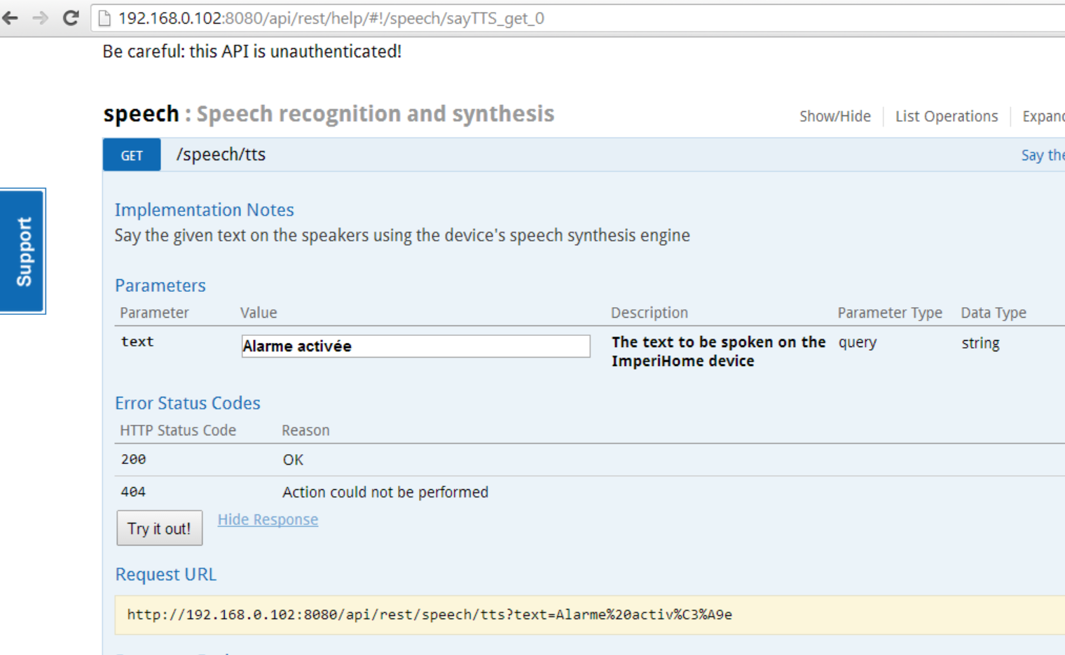

Sous le logiciel Imperihome s'assurer que le serveur http api est bien activé.

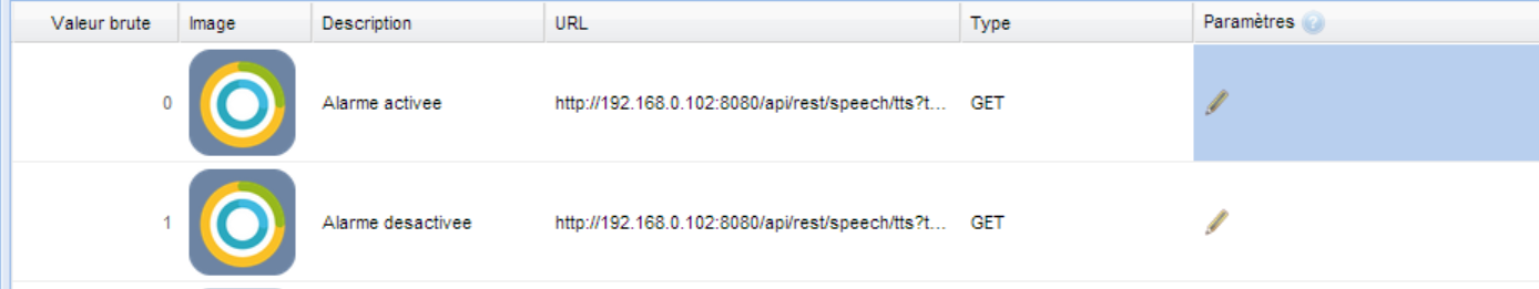

Il suffit ensuite de créer sur l'eedomus un nouveau périphérique de type actionneur http et de créer sous l'onglet valeurs différentes valeur brutes.
C'est l'url qui qui déterminera le texte dicté par imperihome. Celle-ci est générée à partir de l'api imperihome (192.168.0.102 étant l'ip fixe de ma tablette avec imperihome)
Copier la valeur sous Request URL

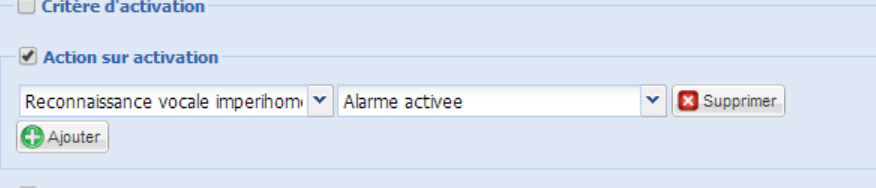

Il suffit ensuite d'utiliser l'actionneur http et ses différentes valeurs dans vos programmations ou vos règles.
