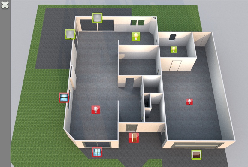

Comme certains d'entre vous le savent déjà, je me lance dans la représentation de ma domotique sur une image de fond ( une vue 3D de la maison ou autre ), le tout en ligne, bien sûr ...

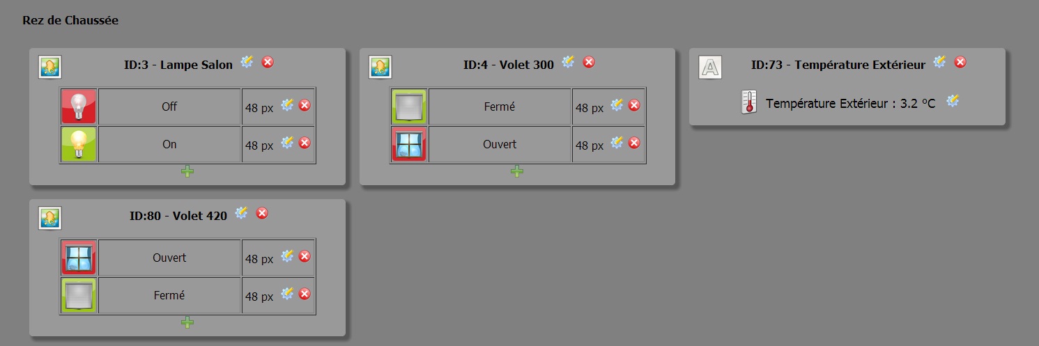

- Création de vues ( Image de fond sur laquelle on dispose les icones )
- Gestion du multi-vues ( pour pouvoir représenter les étages etc ... )
- import automatique des périphériques eedomus, et leurs états ( si ils apparaissent dans l'historique du périphérique )
- Création manuelle de périphériques et de leurs états ( pour ne pas a avoir a entrer les logs eedomus )
- Gestion des périphériques imagés ( choix d'icone pour chaque état, dimension d'affichage de l'icone )
- Gestion des périphériques texte ( valeur texte comme une température )
- placement des icônes ou des périp textuels sur l'image de fond par simple drag and drop ( glisser-déposer :) )

Tu te sers de quel logiciel pour faire une representation de ta maison stp ?
Je vais commencer par ça !!!! Ca va déjà me prendre X temps !!!!
Re: Domosee - Visualisation de votre domotique
Messagepar Tinto » 05 Fév 2014 13:42
J'ai fait cella là avec Sweet Home 3D. En vraiment peu de temps, 10 minutes tout au plus ...
