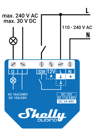

Messagepar misterden » 27 Avr 2026 20:38
Voila j'ai reçu le module aujourd'hui ( livraison super rapide en point relai par contre 0 packaging, juste la boite de shelly dans une enveloppe plastique sans protection... un peu limite quand même pour un si petit objet fragile ).
Je vais devoir faire le câblage de la chose.
https://kb.shelly.cloud/__attachments/2 ... c3ad5ab761
Je vais également y raccorder un interrupteur pour pouvoir contrôler la chose manuellement.
Donc je coupe le fil rouge ( Water flow switch ), je raccorde un bout sur le " 0 " et l'autre sur le " I " du module ? ( y a t il un sens à respecter à ce niveau ) .
Puis l'arrivée électrique / interrupteur sur les autres entrées du module.
tout simplement ?
Au niveau de la programmation le mieux c'est quoi être en "normalement fermé " ou " normalement ouvert " ?
La pompe sera plus souvent à l'arrêt qu'en fonctionnement.
