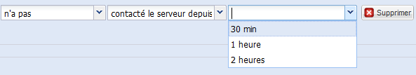

vous avez la possibilité d'utiliser des règles de ce type:
Puis d'exécuter une action sur une prise pilotée ou un URL de la caméra qui permettrait de la redémarrer.
Cette dernière solution fonctionne avec les caméras Axis, mais nous ne savons pas s'il existe un URL de redémarrage sur les FOSCAM.

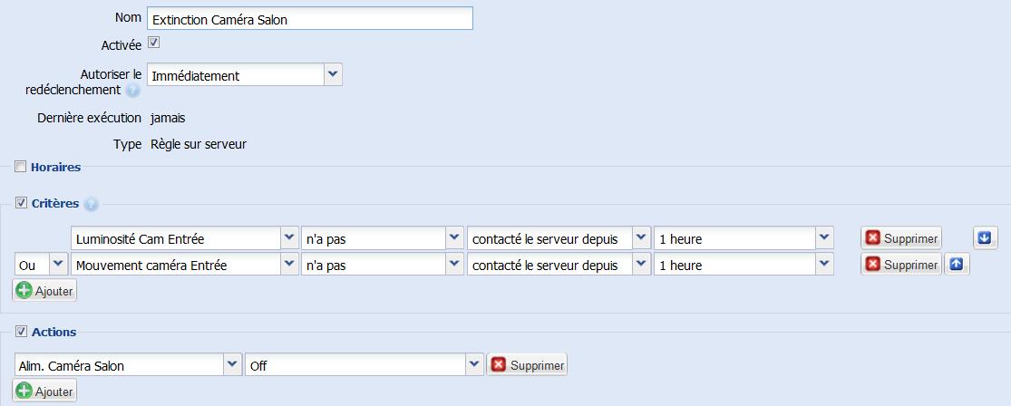

Messagepar jacques » 24 Sep 2012 16:12
Toujours sans solution, j'ai bien utilisé le canal luminosité de la caméra, mais cela n’éteint toujours pas ma prise :evil: :evil: :evil:

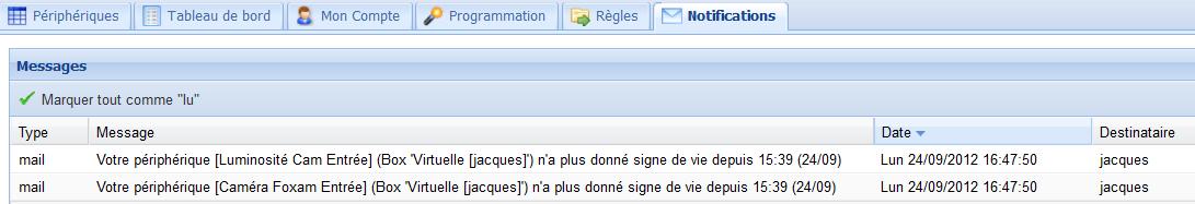

pourtant, je reçoit bien l'information de perte de communication :
que faire :roll:

Messagepar Madoma73 » 26 Sep 2012 10:22
est-ce que ta règle s'est déjà déclenchée ?
j'ai un problème similaire et j'ai remarqué que la règle n'a jamais été activée, ce qui me ferait pencher pour un bug...
Re: Utilisation du mail de non communication
Messagepar jacques » 26 Sep 2012 10:27
Non, comme tu peux le voir sur mes captures d'écran plus haut, la règle ne s'est jamais déclenchée :|

Voici le retour du support:
En fait ce type de règle doit être déclenchée par un horaire (nous avons probablement oublié de le préciser)
Donc vous pouvez rajouter un contrôle toutes les 30min par ex. et vous devriez voir vos 1ères alertes remonter.

J'ai modifié ma règle et attends désespérément la prochaine perte de connexion :shock: :shock: :shock:
