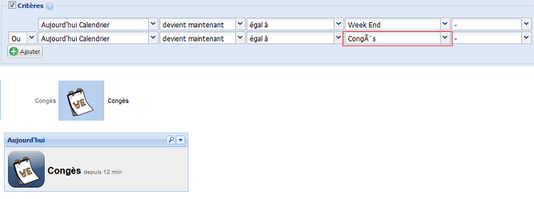

Messagepar ninjuki » 18 Sep 2012 12:16
Je réouvre le problème.
Les valeurs avec accents sont bien reconnus mais lorsque je veux les utiliser dans une règle, la règle ne ce déclenche pas et l'affichage de la valeur est mal encodée.
Pourtant la valeur est bien reconnus car l'icon associé dans la configuration est bonne.
ci-joint plusieurs captures.

nous confirmez vous que vous avez toujours le problème avec la valeur "Congés" ? Nous n'avons pas réussi à le reproduire.

Messagepar ninjuki » 19 Sep 2012 13:55
Oui j'ai toujours le problème, lorsque je crée un capteur Http et que la valeur à un accent,
lorsque je fait ma règle avec cette valeur, que je l'enregistre et que de revient sur la règle les caractères sont mal encodé et la règle ne ce déclenche pas.

Messagepar support_eedomus » 19 Sep 2012 14:03
OK nous pensons avoir identifié l'origine du problème, les accents dans les descriptions des actions sont bien supportés mais pas dans les valeurs natives du périphérique.
En attendant que nous trouvions une solution à ce problème nous vous invitons a utiliser des chiffres pour désigner vos actions.
Par exemple:
1->Week end
2->Congés
