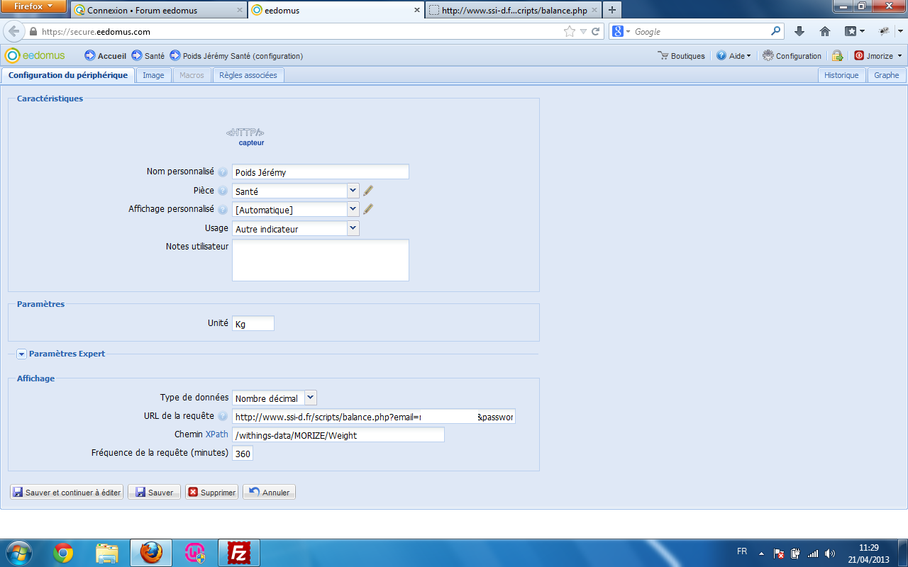

Messagepar Jmorize » 21 Avr 2013 10:31
Ci dessous le detail de mon capteur HTTP Eedomus.
J’espère que c'est ce que tu attendais comme config.

Messagepar bullby » 21 Avr 2013 17:53
Merci pour la config.
C'est bien ce que j'ai fait en passant par :
"http://www.maison-et-domotique.com/scripts/balance.php?email=LOGIN&password=MDP"
mais ça ne fonctionne pas.
Lorsque je colle le lien du dessus, je n'ai aucune reponse de maison et somotique. Est ce normal ?
