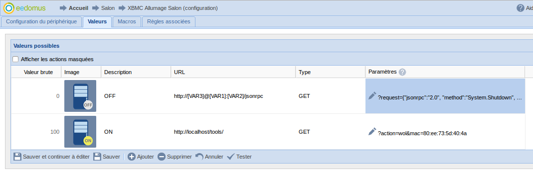

Messagepar Willy (eedomus team) » 02 Fév 2015 16:07
Nous allons partager avec vous quelques scripts utilisés à titre personnel par des membres de l'équipe pour contrôler leur XBMC par HTTP. Ces scripts sont donnés à titre informatif. Il n'ont pas été testés sur KODI (successeur de XBMC). Vous êtes libres de partager et modifier les scripts qui seront partagés ici.

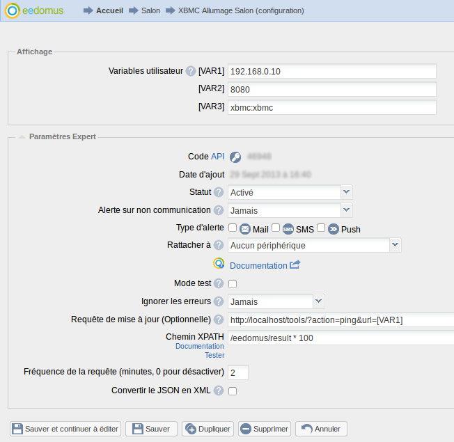

Nous allons commencer par allumer et éteindre le médiacenter. Cet actionneur se met à jour selon l'état de votre XBMC et vous permet d'envoyer des ordres pour allumer ou éteindre votre mediacenter.
La fonction d'allumage nécessite que la carte mère de votre mediacenter soit compatible Wake-on-LAN (il sera peut-être nécessaire d'activer cette fonction dans votre bios).
Ici on voit la page principale de la configuration de l'actionneur HTTP. On a rempli les [VAR1], [VAR2] et [VAR3] avec l'adresse IP, le port et utilisateur:pass respectivement. Pour la requête de mise à jour, on utilise la fonction PING de la toolbox eedomus.
Configuration générale de l'actionneur pour allumer / éteindre XBMC
Ici on voit les deux états créés pour l'actionneur. On utilise le Wake-on-LAN pour l'allumage et une requête de l'API XBMC pour l'extinction:
Etats de l'actionneur

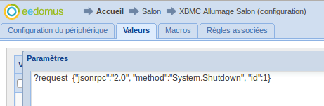

Et voici le détail du champ "Paramètres" pour l'état OFF:
Détail des paramètres de l'état OFF

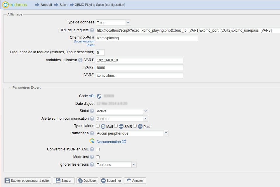

Nous allons maintenant créer un capteur afin connaître la piste qui se joue actuellement sur le mediacenter. Ce capteur est basé sur un polling (requêtes qui partent de la box à intervalles réguliers) donc vous ne serez pas immédiatement averti au changement de piste mais seulement à intervalles de temps régulier.
Voici l'écran de configuration du capteur:
Et le script utilisé dans la requête du capteur. Celui-ci devra s'appeler xbmc_playing.php et sera à ajouter dans les scripts de votre box eedomus comme indiqué dans cette page de documentation http://doc.eedomus.com/view/Scripts

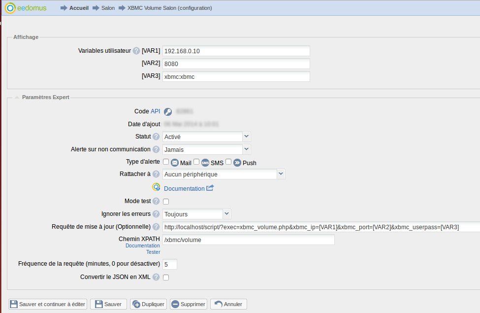

Nous pouvons également utiliser les requêtes HTTP pour contrôler le volume. L'actionneur suivant possède aussi une requête de mise à jour afin de récupérer le volume actuel à intervalles de temps régulier.
Voici la page de configuration générale de l'actionneur:
Pour la requête de mise à jour on utilise un script qui devra s'appeler xbmc_volume.php et à ajouter dans les scripts de votre box comme indiqué dans cette page de documentation http://doc.eedomus.com/view/Scripts
<?php
 * Needed arguments:
 * - XBMC ip, port, username:password
$global_xbmc_ip = getArg('xbmc_ip');
$global_xbmc_port = getArg('xbmc_port');
$global_xbmc_userpass = getArg('xbmc_userpass');
 * Preparing XML response
sdk_header('text/xml');
echo "<xbmc><error>";
 * Get the current volume on XBMC (step of 5)
$xbmc_http_path = "http://$global_xbmc_userpass@$global_xbmc_ip:$global_xbmc_port/jsonrpc";
$xbmc_get_volume = '?request={"jsonrpc":"2.0","method":"Application.GetProperties","params":{"properties":["volume"]},"id":1}';
$response_string = httpQuery(trim($xbmc_http_path.$xbmc_get_volume), 'GET', NULL);
$volume_xbmc = 0;
if($response_string != NULL) {
   $response_decoded = sdk_json_decode($response_string);
   if($response_decoded != NULL) {
      $volume_xbmc = $response_decoded["result"]["volume"] * 1;
      $volume_modulo_5 = $volume_xbmc % 5;
      switch ($volume_modulo_5) {
          case 1:
         $volume_xbmc -= 1;
         break;
          case 2:
         $volume_xbmc -= 2;
         break;
          case 3:
         $volume_xbmc += 2;
         break;
          case 4:
         $volume_xbmc += 1;
         break;
 * Finishing XML response
echo "</error><volume>$volume_xbmc</volume></xbmc>";

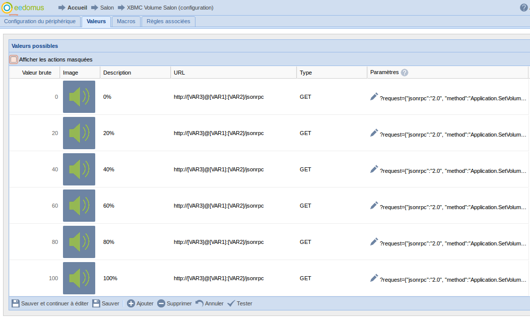

On crée ensuite tous les états pour représenter le volume de 0 à 100 avec un pas de 5:

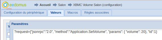

Voici le détail du champ "Paramètres" pour l'état qui correspond à un volume à 20 (remplacer 20 par la valeur voulue pour les autres états:

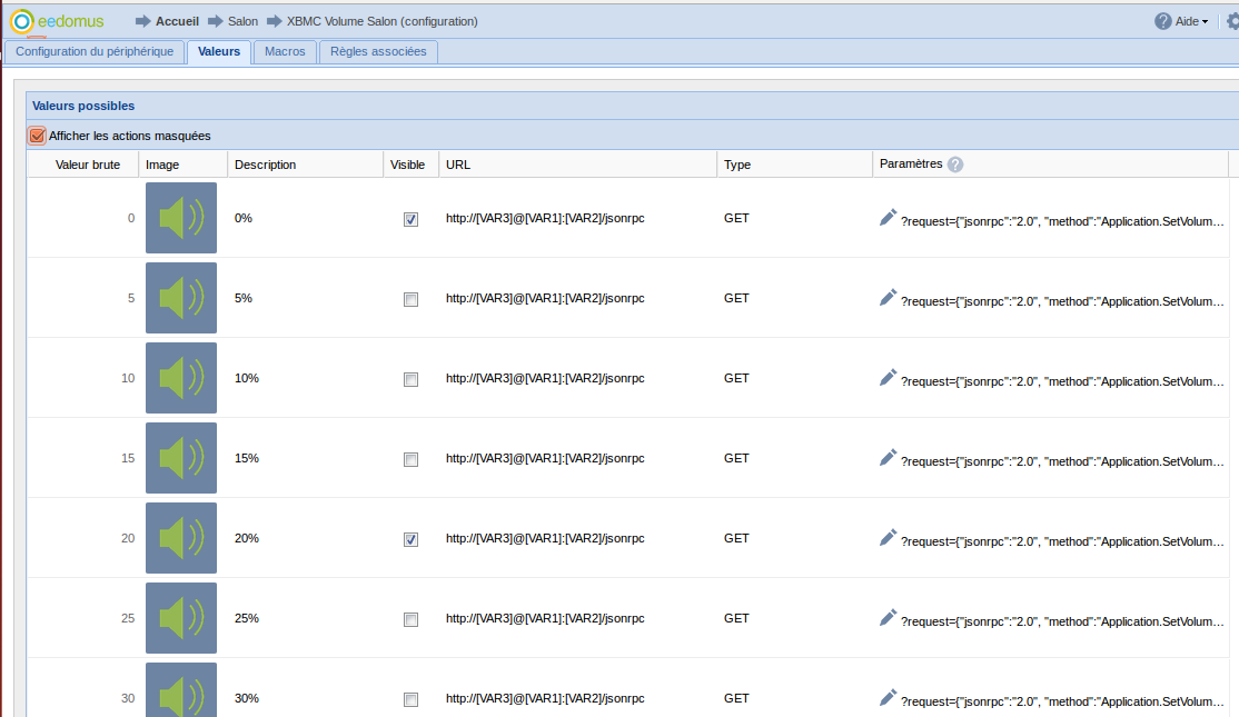

Enfin on peut masquer les états qu'on ne va pas souvent utiliser en tant qu'actionneur:

Salut Galaxy2001, tu avais encore un autre pirouette possible, certes moins élégante mais qui marche.
Tu crées un actionneur uPnP avec toutes ses commandes qui vont biens. Tu rends invisible ce périphérique uPnP et tu récupères le code API locale de chaque ligne ou commande de ton choix (dans paramètre expert, ligne de commande HTTP).
ex:
http://[IP_LOCALE_BOX]/api/set?api_user=xxxxx&api_secret=xxxxxxxxxxxxxxx&action=periph.value&periph_id=XXXXXX&value=X
Cela te permet de conserver toutes tes commandes HTTP dans un même périphérique en jonglant uniquement sur IP VAR1, VAR2,etc...

Bonjour, après de longues recherches et pas mal de tâtonnement, ci dessous quelques commandes JSON afin de contrôler KODI depuis l'Eedomus+.
Il faut que le Service WEB dans KODI soit activé et configuré.
Au niveau de la box, créer un actionneur HTTP.
Renseigner :
VAR1=adresse IP de KODI
VAR2=port d'écoute du serveur web KODI
VAR3=USER_KODI:PSWRD_KODI
Onglet "Valeurs"
Colonne "URL" : http://[VAR3]@[VAR1]:[VAR2]/jsonrpc
Colonne "Type" : GET
Colonne "Paramètres" : renseigner les commandes ci dessous (prendre la ligne qui commence par ?
Les commandes
Play/Pause
?request={"jsonrpc":"2.0","id":1,"method":"Player.PlayPause","params":{"playerid":1}}
Stop
?request={"jsonrpc":"2.0","id":1,"method":"Player.Stop","params":{"playerid":1}}
?request={"jsonrpc":"2.0","id":1,"method":"Player.GoTo","params":{"playerid":1,"to":"next"},"id":1}
Précédent
?request={"jsonrpc":"2.0","id":1,"method":"Player.GoTo","params":{"playerid":1,"to":"previous"},"id":1}
Lecture aléatoire ON
?request={"jsonrpc":"2.0","id":1,"method":"Player.SetShuffle","params":{"playerid":1,"shuffle":true},"id":1}
Lecture aléatoire OFF
?request={"jsonrpc":"2.0","id":1,"method":"Player.SetShuffle","params":{"playerid":1,"shuffle":false,"id":1}
Volume +
?request={"jsonrpc":"2.0","id":1,"method":"Application.SetVolume","params":{"volume":"increment"},"id":1}
Volume -
?request={"jsonrpc":"2.0","id":1,"method":"Application.SetVolume","params":{"volume":"decrement"},"id":1}
Lancer la lecture d'une playlist
?request={"jsonrpc":"2.0","id":1,"method":"Player.Open","params":{"item":{"file":"special://profile/playlists/music/NOM_DE_LE_PLAYLIST.m3u"}}}
Lancer la lecture d'une web radio
?request={"jsonrpc":"2.0","id":1,"method":"Player.Open","params":{"item":{"file":"http://ADRESSE_DU_FLUX_DE_LA_WEB_RADIO.m3u"}}}
Exple pour RADIO NOVA
?request={"jsonrpc":"2.0","id":1,"method":"Player.Open","params":{"item":{"file":"http://statslive.infomaniak.ch/playlist/radionova/radionova-high.mp3/playlist.m3u"}}}
