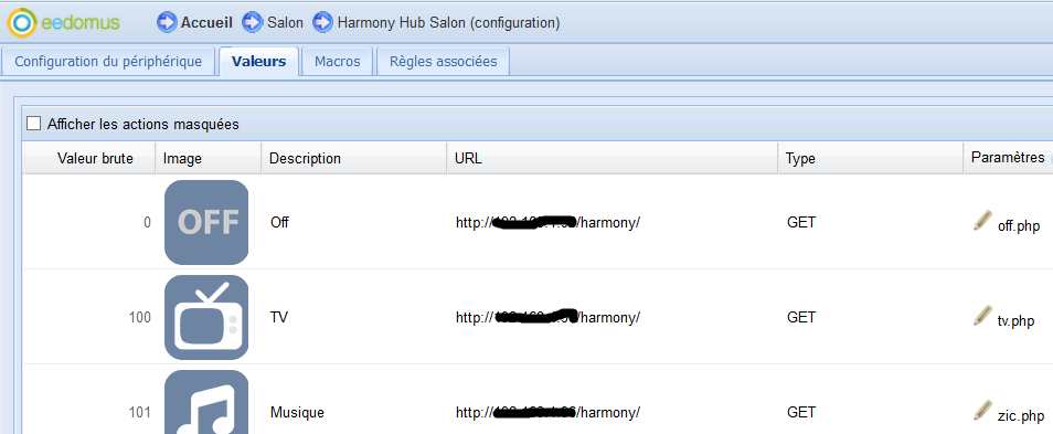

Partie eedomus :
1 - créer un actionneur http.
2 - dans les valeurs, créer autant que désiré :
Exemple :
