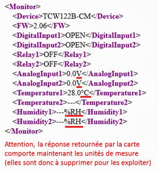

Je suis l'heureux propriétaire d'un teracom TCW122B-CM qui me permet d'activer mon alarme avec ses 2 relais mais aussi de connaître la température de l'eau de ma piscine ainsi que la température extérieure via 2 sondes étanches branchées sur le port 1-WIRE.
Je rencontre un souci qui vient du fait que le boitier (depuis sa mise à jour en 2.06) remonte les unités avec les valeurs dans le XML.
Résultat, je n'ai plus un nombre mais un champ texte du genre : 28.0 °C.
URL : http://192.168.1.61/status.xml
Xpath : /Monitor/Temperature2
J'ai tenté de supprimé via une commande Xpath dans le capteur HTTP de la eedomus mais ça me ressort des erreurs.
On dirait qu'on ne peut pas faire des modifs dans ce champ mais simplement "adresser" le champ qu'on veut récupérer.
Je me trompe ?
Comment puis-je faire ?

Voilà le XPATH : substring(/Monitor/Temperature2,1,4)
Et on met en décimal et c'est bon.

Voilà ce que j'utilise pour mes sondes de température 1wire (pour la sonde 2 là):
substring(/Monitor/Temperature2,1,string-length(/Monitor/Temperature2)-2)
Essaye et dis moi.

Avant c'était le :
tcw122-cm en version v1.03
J'en ai plusieurs et aucun problème car le résultat sort :
<Temperature1>21.4</Temperature1>
Mais maintenant c'est le :
TCW122B-CM en version 2.13
et le resultat sort :
<Temperature1>22.1°C</Temperature1>
J'ai contacté Teracom impossible de redescendre d'une version.
