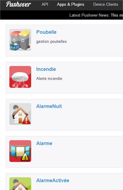

Messagepar Marcus-67 » 22 Juil 2013 17:46
Salut Aurel,
Tu pourrais m'aiguiller sur ce que l'on nomme API TOKEN ? je ne vois pas le lien pour ce cas ?

Messagepar aurel » 22 Juil 2013 18:02
Salut, l'api token correspond à l'application que tu créé dans l'onglet apps&plugin sur le site pushover. Tu créé une app par type de notification cela te permettra d'avoir une image qui correspond dans ta notification ainsi qu'un son différent et surtout une gestion des priorités.
Re: Notifry
Messagepar Marcus-67 » 22 Juil 2013 18:16
Excellent, je viens de piger.. désolé, j'suis un peu lent...
Ca marche pas mal du tout, ca me plait !
