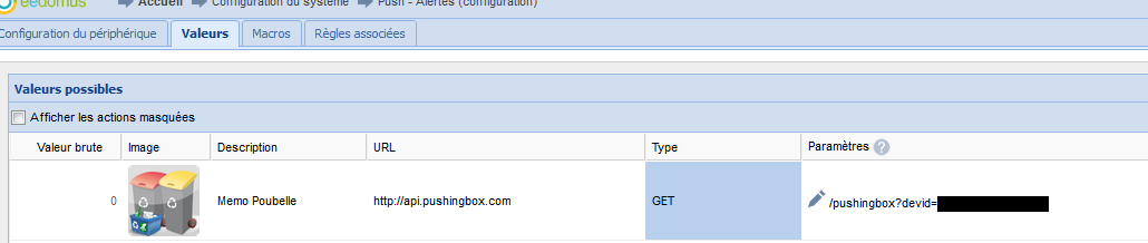

Messagepar stef31 » 09 Fév 2015 18:32
Au préalable, il te faudra avoir créer un service sur le site Pushninbox et tu auras une clé API qui sera attribué à ton service.
Après côté EEDOMUS, il te faut créer un actionneur HTTP qui regroupera toutes tes alertes Push.
Tu choisis "Usage = Autre"
Tu vas sur l'onglet "Valeurs"
C'est là que tu crées toutes tes alertes.
Par exemple pour un mémo pour sortir les poubelles :
