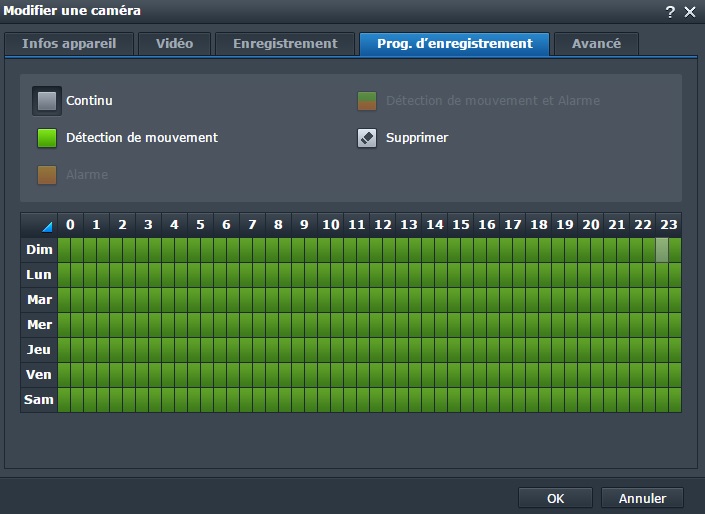

Messagepar Akenfufu » 03 Nov 2014 21:54
Ce que je veux faire c'est activer l'enregistrement sur détection de mouvements , afin d'avoir l'ensemble des mouvements sans avoir les instants où il ne se passe rien et ceux uniquement quand mon alarme est activée.
Donc pour cela j'ai configuré la caméra en détection de mouvements 24H sur 24h.
Détection en continu
détéction en continu.jpg (91.92 Kio) Consulté 31007 fois

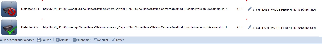

En suite j'ai utilisé les requêtes présentent dans l'API Synology "Surveillance station WEB API" ( Page 28).
La première permet de désactiver la caméra :
http://MON_IP:5000/webapi/SurveillanceStation/camera.cgi?api=SYNO.SurveillanceStation.Camera&method=Disable&version=3&cameraIds=1
La seconde d'activer la caméra :
Pour le SID j'utilise la méthode d'Orel' avec la macro pour le SID.
exemple
Ainsi quand mon alarme est activée ma caméra enregistre uniquement les mouvements et quand mon alarme se désactive ,la caméra fait de même. :D
Je pense que l'on peut se passer de la partie "SID" en utilisant ce type de lien:
http://MON_IP:5000/webapi/SurveillanceStation/camera.cgi?api=SYNO.SurveillanceStation.Camera&method=Disable&version=3&cameraIds=1&account="NOM_DU_COMPTE"&passwd="MOT_DE_PASSE"
Malheureusement le lien fonctionne en direct dans le navigateur :
{"success":true}
Mais pas dans un actionneur HTTP:
{"error":{"code":105},"success":false}
A creuser :crazy:
