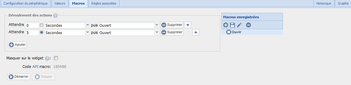

Pas de problème rol50 tu ne dois pas être loin de réussir. Peux tu nous faire une copie d'écran d'une de tes macro? Qu'entend tu par le fait que tu n'ai pas le champ état ouvert/ état fermé?

Messagepar rol50 » 25 Oct 2014 16:45
bonjour et merci de ta réponse
voici la copie d'ecran

Messagepar ASECADOMOTIQUE54 » 26 Oct 2014 07:53
OK, effectivement il y a un loup dans ta macro. Tu a oublié de creer l'etat "état ouvert" ta macro doit passer de ouvert à état ouvert ici tu a les deux mêmes état.

Re: Pilotez vos volets somfy avec l'eedomus!
Messagepar ASECADOMOTIQUE54 » 26 Oct 2014 10:57
Il faut que tu créer une valeur dans ton actionneur http comme c'est fait sur la première copie écran du tutoriel et tu mets une URL bidon

Messagepar rol50 » 26 Oct 2014 12:50
merci beaucoup du conseil
ça marche !
