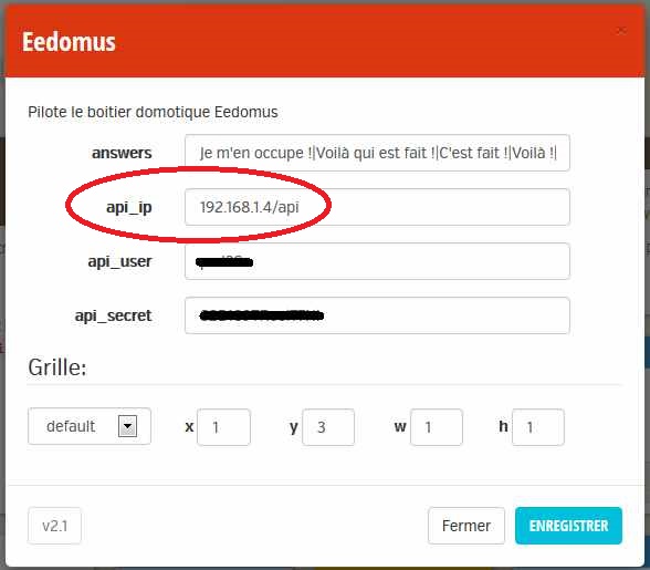

Messagepar DomotiFred » 08 Juin 2014 12:11
Pour les utilisateurs du plugin eedomus avec SARAH, savez-vous ce qu'il faudrait mettre dans la config du plugin pour ne pas utiliser l'API locale, mais plutôt l'accés Cloud de l'eedomus ?
Car l'accès à l'API locale est pour moi une vrai catastrophe en terme de temps d'accès (quelques fois 10 fois plus long !) et SARAH tombe en time out en voulant interroger l'eedomus pour me donner une valeurs !
Re: Projet SARAH w/ eedomus
Messagepar Nico33 » 08 Juin 2014 12:33
Si tu édites le fichier eedomus.js tu verras que le pour le get ou le set (me souviens plus lequel) il appelle avec l'api cloud. Il suffit de faire la modif sur l'autre et c'est parti.
Dis moi si tu n'y arrives pas, je te le ferai.
Messagepar DomotiFred » 08 Juin 2014 14:14
OK, merci Nico33,
Je viens de remplacer dans le fichier eedomus.js à la section SET, la ligne :
var url = 'http://'+ip+'/set?action=periph.value';
par :
var url = 'http://api.eedomus.com/set?action=periph.value';
et ça marche immédiatement :-) Le délais d'action sur les capteurs et divisé par au moins 5 !!!
C'est impeccable.
Pour ceux qui utilisent SARAH et qui ont remarqué que leur accès à l'API locale est plus lente que par le Cloud eedomus, je vous encourage à tester cette manip.
C'est le jour et la nuit :-)
Fred.
