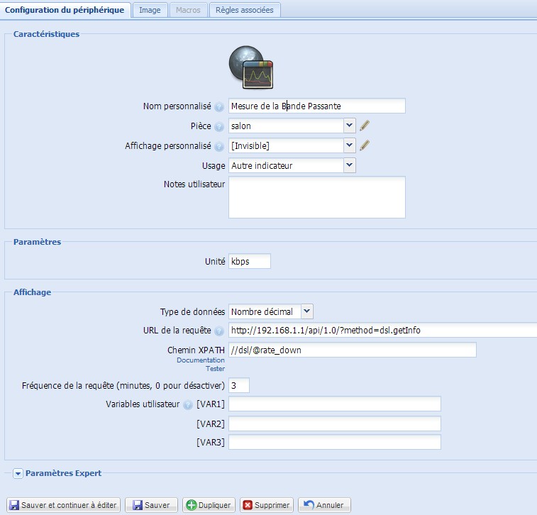

Messagepar ASECADOMOTIQUE54 » 09 Avr 2014 09:48
avec une box NB4 J'utilise ça
Re: capteur HTTP - mesure bande passante internet
Messagepar Nico33 » 09 Avr 2014 10:58
Merci pour ton retour.
J'utilise déjà ce champs là mais cela donne la bande passante théorique max car c'est la vitesse de synchro DSL en download du lien.
D'ailleurs il faut enlever 20% à cause des entêtes ATM pour avoir le débit IP.
J'aurai voulu avoir la bande passante restante à l'instant T.
Ce que réalisent certains scripts PHP.
