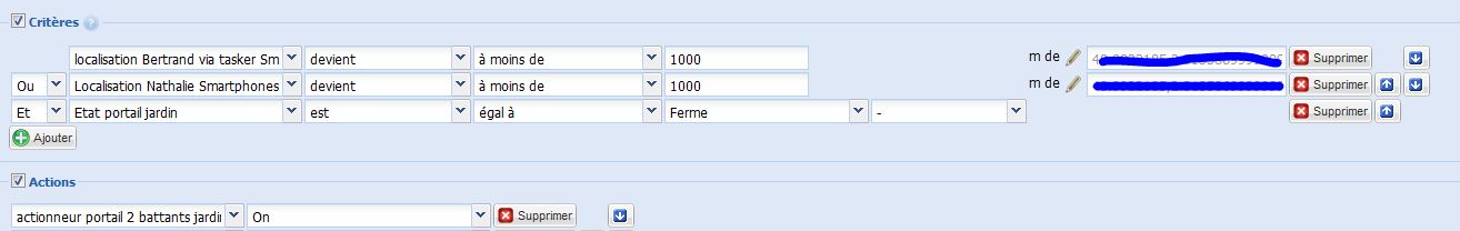

Messagepar Zyoup » 04 Sep 2013 17:01
En fait avant , le script qui fonctionnait sur la base de latitude alimentait a la fois le capteur de geoloc et le capteur de distance . Effectivement c'etait pratique , d'avoir la distance en clair sur un capteur.
Mais ca , c'etait avant ....que les regles de l''eedomus ne permettent de gerer la distance
Autrement dit, dans ta regle eedomus ,si tu veux par exemple que ton portail s'ouvre quand tu es a 1000m de ta maison , tu mets dans ton critere de regle :
"le nom de ton capteur geoloc" devient a moins de 1000m de "coodonees gps de ta maison "
action etc.....
voir le screen shot attaché
