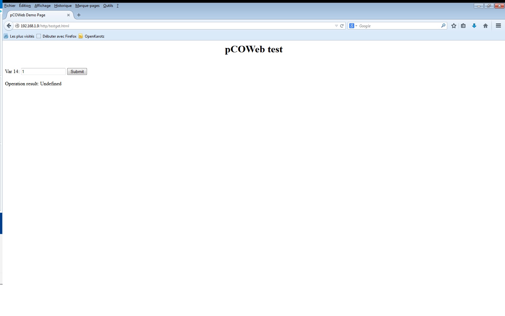

Mais je souhaiterais aussi automatiser certaines commandes sur la centrale de ma PAC en poussant des valeurs à l'aide d'un fichier de commande en html.
Hypothèse, je souhaite faire varier la variable nommée Integer 14 automatiquement à la valeur 1.

Jusqu'ici, j'ai essayé de débroussailler le chemin en créant un fichier comme celui-ci :
<!DOCTYPE html PUBLIC "-//W3C//DTD HTML 4.01 Transitional//EN">
<html>
<!--tagparser="/pcotagfilt"-->
<head>
<meta content="text/html; charset=ISO-8859-15" http-equiv="content-type">
<title>pCOWeb Test Page</title>
</head>
<body bgcolor='#ffffff'>
<h1 style="text-align: center">pCOWeb test</h1>
<br>
<form method="SET">
Var 14: <input type="text" name="?script:var(0,3,14,1,1)" value="1">
<input type="submit" value="Submit">
</form>
Operation result: <%setres('Undefined','Ok','Timeout')%>
</body>
</html>
Tout est OK, mais je ne sais pas comment forcer automatiquement l'action "Submit" proposée à l'écran (voir capture jointe). Il doit y avoir une commande que je ne connais pas dans le script :-(
Merci d'avance si vous pouvez m'orienter.

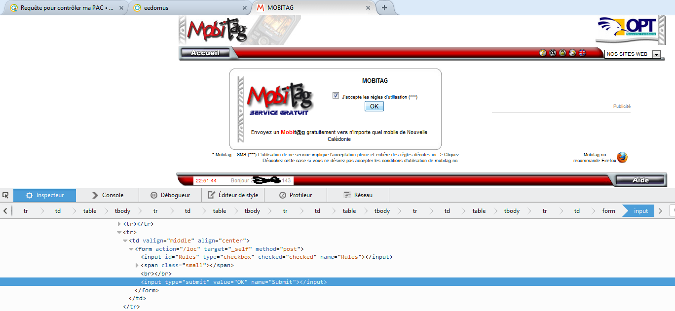

Tentes avec la console de développement de lire son code en utilisant F12
Voila ce que je trouve, mais j'y connais rien la dedans.

Messagepar DomotiFred » 19 Sep 2014 16:52
Salut Pierre,
Effectivement c'est GET.
En fait, je me tape depuis ce matin la doc, mais j'ai tellement de lacunes en développement que j'ai du mal à trouver par où commencer.
Bref, je voudrais balancer la valeur 1 pour la variable "interger 14" dans ma PAC, et le script proposé en exemple me permet d'afficher la variable, d'y associer la valeur que je veux et ensuite de lui envoyer en appuyant sur "Submit". Voir copie d'écran ci-dessus.
Bref, en retravaillant le script, j'arrive à intégrer la valeur "1", mais j'ai toujours obligation d'appuyer sur "Submit" alors que je voudrais que ce soit automatique.
Une idée ?

Messagepar Kaotech » 20 Sep 2014 12:55
Peut être qu'avec firebug sur firefox comme sur le screen ci dessous, tu pourrais voir la requête qui est envoyé lorsque tu cliques sur submit.
